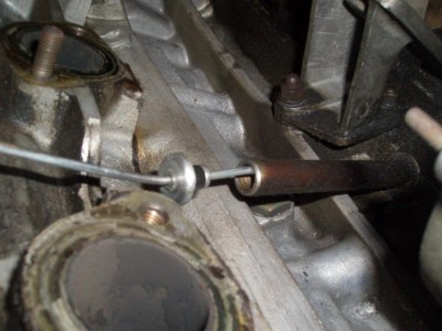

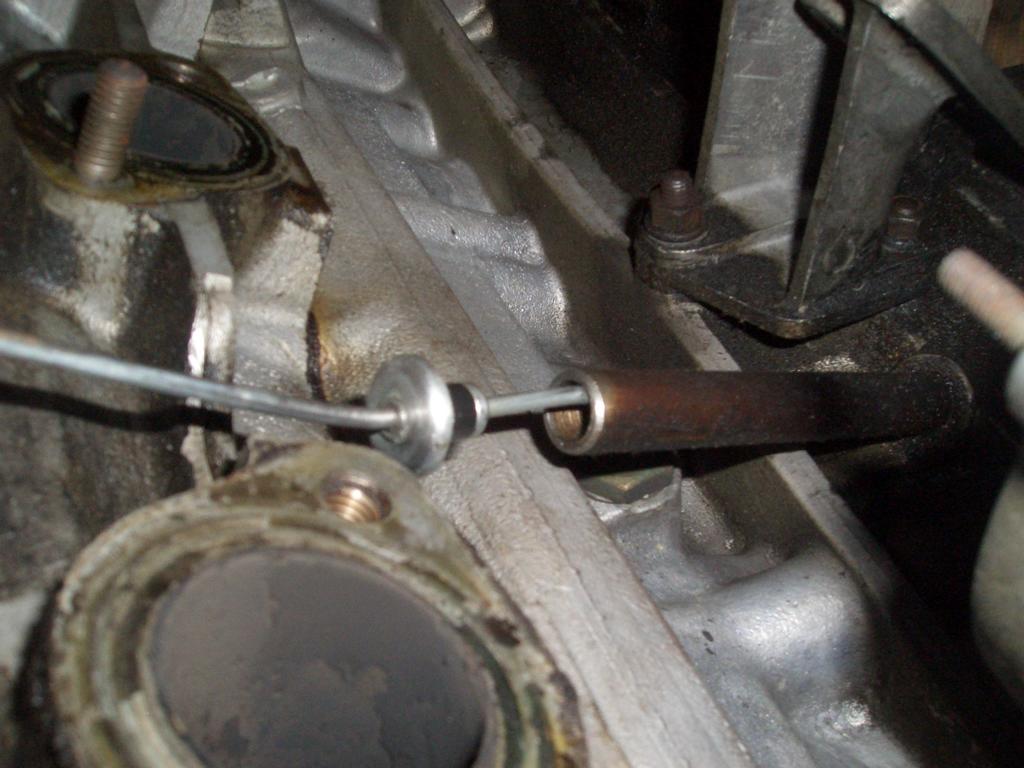

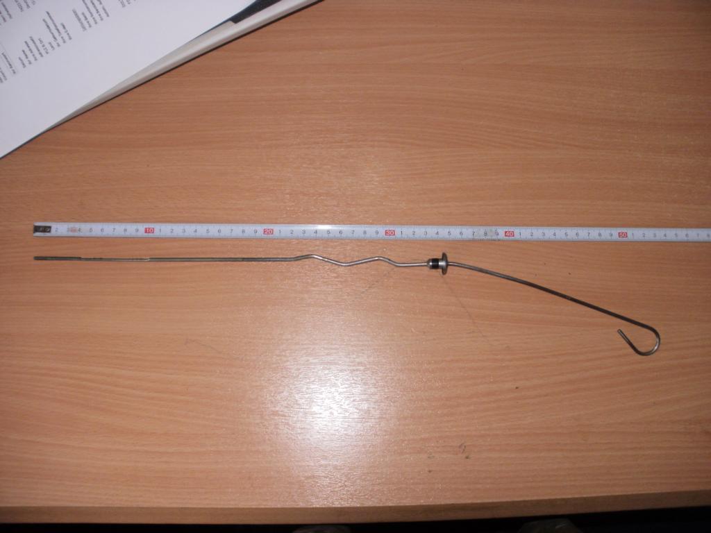

Hi Leute,
ich hatte schonmal das Thema angesprochen. Und zwar passt der Ölpeilstab nicht in die vorgesehene Stelle am Motor (GTV6 2.5l). Der Stab bzw. der Pfropfen lässt sich nicht auf das Rohr am Motorblock stecken, ca 2-3 cm fehlen! Den Ölstand kann ich daher nur schätzen...!? Hat jemand von euch das gleiche Problem? Den Ölpeilstab habe ich mit dem im Thread "Ist das der orginale Ölpeilstab eines GTV", das ich damals schon eröffnet habe verglichen. Ist soweit maßlich richtig, der Pfropfen ist nicht verschoben. Kann es sein dass eine andere Ölwanne verbaut wurde?
Gruß Maddes

BeitragVerfasst am: Di 16 Aug 11 09:12:08    Titel:
moin,
eventuell ist das rohr gekürzt worden? oder von einem anderen motor genommen worden. ich meine, dass z.b. die messstäbe und rohre von 75 und 164 unterschiedlich sind.
micwo

BeitragVerfasst am: Di 16 Aug 11 11:07:05    Titel:
Ich mess heute mal die Länge des Rohres, Motor ist eh noch ausgebaut, kann dann auch Fotos machen.

BeitragVerfasst am: Di 16 Aug 11 19:45:33    Titel:
Die Quereinbau-V6 haben ja auch ne andere Ölwanne, das könnte der Grund sein, warum die unterschiedlich sind.
BeitragVerfasst am: Di 16 Aug 11 20:12:56    Titel:
falscheingebaute v6 haben ein langes rohr, uber den ventildeckel. messtab geht komplett rein.
BeitragVerfasst am: Di 16 Aug 11 20:29:01    Titel:
Sind 2.5er und 3.0er Peilstäbe nicht sowieso gleich lang?
BeitragVerfasst am: Di 16 Aug 11 20:31:49    Titel:
ja.

BeitragVerfasst am: Do 18 Aug 11 20:18:14    Titel:
Das Rohr vom Ölmeßstab ist ca. 140mm lang bzw. vom Motorblock bis zum Ende vom Rohr.

BeitragVerfasst am: So 21 Aug 11 21:13:04    Titel:
Hi also ich habe das Problem gefunden! Das Rohr wurde anscheinend um 20mm gekürzt, auf 120mm. Ist dieses Rohr geschraubt oder gesteckt? Weiß da jemand eine Antwort drauf? Dann könnte ich ja einfach ein neues verbauen...
