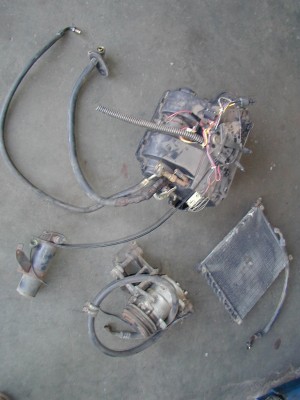

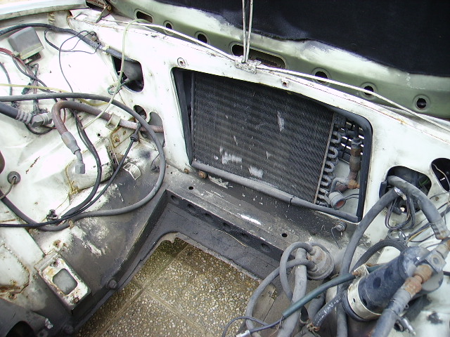

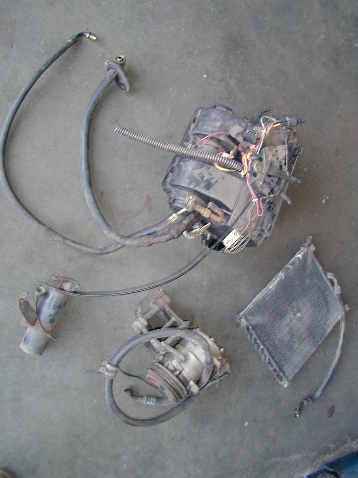

Es gab die Alfetten Limos generell mit Klima, ich hatte eine Erstserien-1,8er Europaversion mit Klima geschlachtet vor ein paar Jahren (ital. Botschaftsauto in Österreich). Die hatte dann zB auch die Batterie im Kofferraum.
Die von Dir angesprochenen 2000er haben innen optisch keinen Unterschied, lediglich ein 2. Drehregler mit Schneeflockensymbol ist anstelle des Blindschalters visavis vom Heizventilatorreglers.
Die Kompressorbefestigung war am Stirndeckel, es gab daher auch eine 2teilige Riemenscheibe; die letzten Einspritzer hatten den Kompressor dann teilweise wie der 75er. Und ein Schild "aria condizionata" am Kofferdeckel
Klimaanlagen waren in Italien nicht so selten, bei uns weniger häufig. Serienmäßig in den gepanzerten blindata-Versionen.

Motorraum 1,8

komplette Einspritzerklima

Ich habe die kpl. Anlage vom einen Bild, aber die plante ich immer selber mal zu verbauen, leider.
