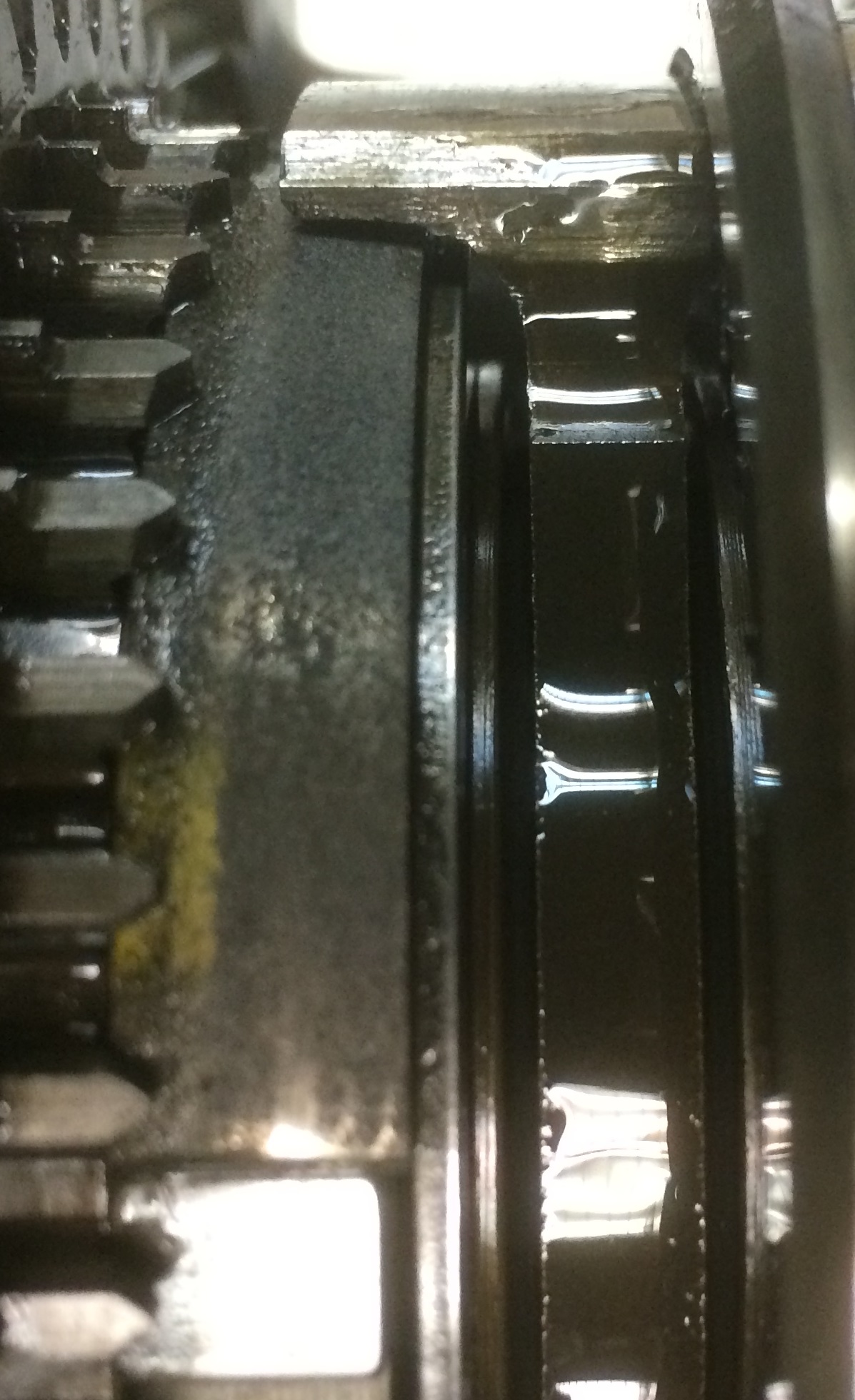

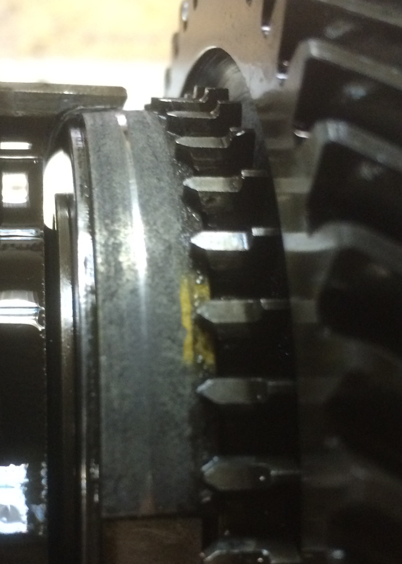

BeitragVerfasst am: Sa 06 Dez 14 18:28:28    Titel: Verschleiss an den Synchronringen erkennen
An meinem 75 3.0 QV kriege ich den 2ten nur noch mit viel Mühe ein. Sowohl beim hoch- wie runterschalten. Ich habe bei Ebay ein gebrauchtes Getriebe eines TS erworben. Laut Verkäufer hat es erst 70.000km runter, aber ich will mir nicht die ganze Arbeit machen um später festzustellen dass das TS Getriebe ebenfalls im 2ten Ärger macht.
Habe das Getriebe soeben geöffnet um mir mal die Sychronringe anzusehen. Dabei fällt mir auf, das der vom 1ten Gang sichtlich Spuren hat. (Bilder) Der vom 2ten sieht ganz anders aus und hat nur an der Kante (im Bereich des Sperrsteins) Verschleißerscheinungen. Der 3te und 4te sind nicht ganz so schlimm wie der 1te.
Jetzt weiß ich nicht ob ich die Welle zerlegen soll um einfach alle Synchronringe präventiv zu wechseln, oder einfach es so belassen?
Wer traut sich anhand der Bilder eine Aussage zu machen?
Viele Grüße aus Luxemburg!

BeitragVerfasst am: Sa 06 Dez 14 18:50:50    Titel:
Da das Getriebe eh schon auf ist würde ich die Ringe wechseln.
Ist nur noch ne gute Stunde Arbeit!
