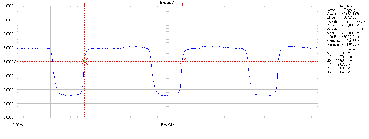

BeitragVerfasst am: Di 16 Jul 13 22:07:25    Titel:
Bei meinem GTV6 hatte ich das Rechtecksignal mal gemessen.... 12V waren es nicht, sondern weniger. Ich meine, es waren 8V. Aber der Massebezug passte. Und das Puls-Pause-Verhältnis war nicht 50/50. Ich gucke morgen mal, ob ich das Messergebnis gespeichert hab.

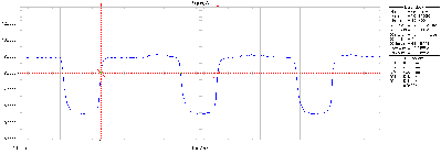

BeitragVerfasst am: Mi 17 Jul 13 21:35:58    Titel:
Das Messergebnis im Anhang gehört zu meinem GTV6 bei einer Geschwindigkeit von ca. 60km/h, die Signalform ist am Eingang des Tachos gemessen, und mit dem serienmäßigen Tacho belastet.
