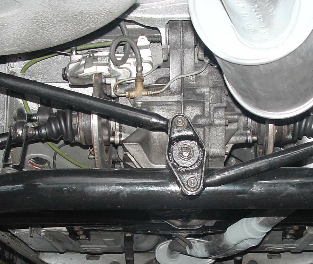

gibt es einen Unterschied zwischen den Bremsleitungen von Alfetta und 90?
Angeblich soll es zwischen Bj. 83 und 84 bei den Transen eine Änderung gegeben haben.
Weißt jemand mehr?

der bremskraftverteiler wanderte von hinten nach vorne.
vorne ist die mimik anders, hinten ist die leitung länger.

Wenn du den inventi meinst, und man nach seinem Angebot geht, längt der sicher auch für Alfa 90 ab.....müsst man halt nachfragen und ihm die masse mitteilen. Achtung auf die passung der Fittinge !
kleine Korrektur- die Leitung nach hinten ist nicht zwangsläufig viel länger, es ist halt nur der Regler eingespeist, dh, die Leitung ist geteilt, müsste man stückeln.

und falls es um diesen Pionier geht, vorab mal nach dem Material fragen, das sieht auf dem Bild so aus, als ob das Kunifer- Leitungen sein könnten.
Das ist bei der HU mitunter problematisch...

Habe an meinem 75 zur Zeit einen Alfetta Schweineschwanz montiert...
