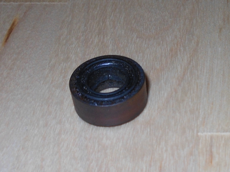

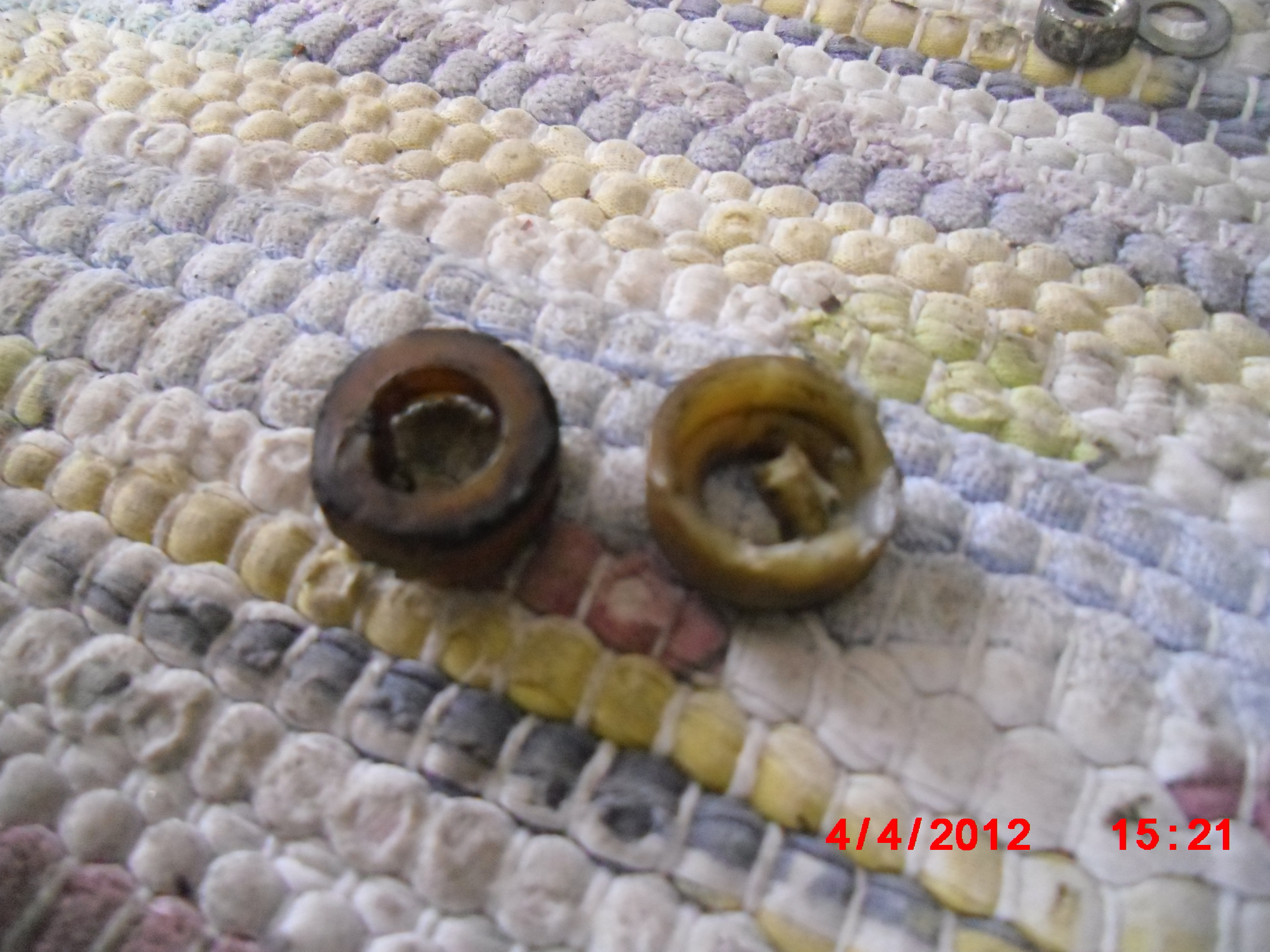

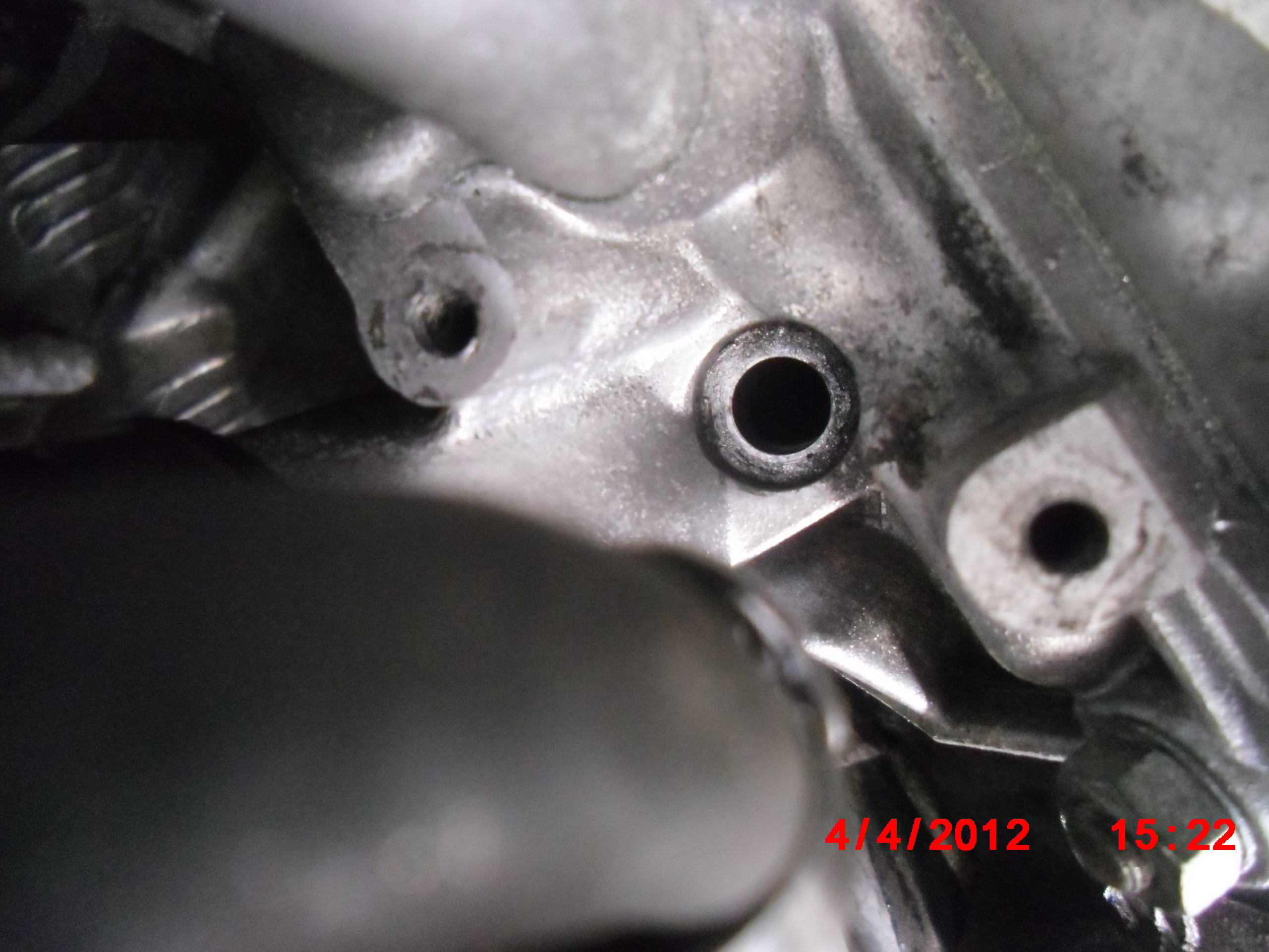

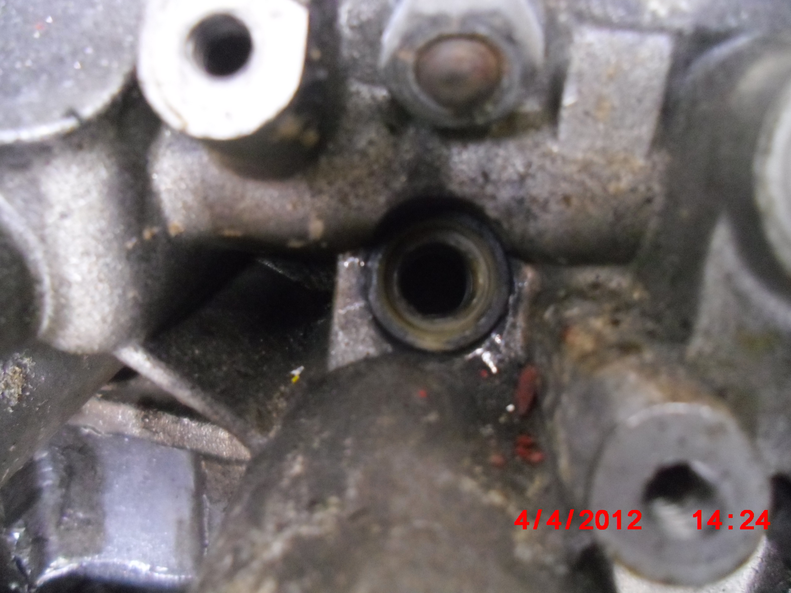

Ich benötige dringendst eine Dichtbuchse/Dichtring aus Plastik (kein Gummi), jene IM Einspritzkanal, also sozusagen der Sitz der Düse, NICHT den O-Ring der auf der Düse drauf ist.
Habe zig Motoren mit diesen Dichtringen hier, jedoch zerstören sich die beim ausbauen, finde keine Möglichkeit die heile rauszubekommen.
Bei Eper finde ich die Nr. "60523403 GUMMIRING", vermute jedoch, dass es sich um den O-Ring auf der Düse handelt. Ein definitiv bestätigendes Bild kann ich im ganzen Netz nicht finden.
Frage: Kann jemand mit Sicherheit sagen um welches Teil es sich bei "60523403 GUMMIRING" handelt ??
Hat jemand solche Plastikbuchsen rumliegen, trennt sich ggf. von einer, ich bräuchte nur eine einzelne.
Oder wo könnte man sowas schnell beziehen ?? Drängt leicht.
Danke ciao
MIT BUCHSE
 Dateigröße:  978.25 KB
 Angeschaut:  1534 mal
OHNE Buchse
 Dateigröße:  1000.37 KB
 Angeschaut:  1530 mal
Plastikbuchse Sitz Einspritzdüse
 Dateigröße:  1.07 MB
 Angeschaut:  1552 mal

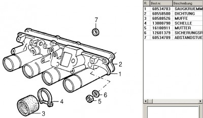

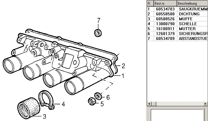

BeitragVerfasst am: Mi 04 Apr 12 18:39:47    Titel:
Ich würde eher auf Teil Nr. 60534709 tippen.
Ist zwar als Abstandstück bezeichnet, aber das heißt ja bekanntlich nichts.

BeitragVerfasst am: Mi 04 Apr 12 19:05:03    Titel:
beim Spider der ja im Prinzip die gleiche Anlage hat, deutet das Teil in Richtung Themostat....keine Ahnung was das sein könnte....aber gibt es ohnedies nirgends.
Hat der V6 und TS auch sowas ? Die Düsen sind ja die baugleichen, geht nur um die Bohrung in der Brücke. Wie sitzen die da drin ?
danke

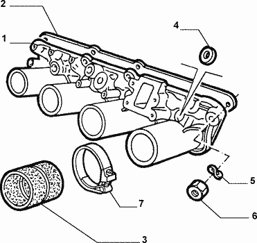

BeitragVerfasst am: Mi 04 Apr 12 19:39:36    Titel:
so habs hoffentlich gefunden...beim Turbo - als Gewindebuchse beschrieben obwohl weit und breit kein Gewinde. Teilegleichheit mit Spider wird andernorts beschrieben.
60523365 - GEWINDEBUECHSE
Stefan, ist es dir möglich bei deiner Software die Gleichteilsituation herauszufinden ?
Jemand vom Turbo sowas rumliegen ??

BeitragVerfasst am: Mi 04 Apr 12 22:59:57    Titel: Re: Dichtbuchse Einspritzdüse 1,8ie
es geht nicht um die Düsen sondern um die Sitzringe der Düsen aus Plastik, siehe Fotos....habe 4 Brücken hier liegen, und nicht ein Ring will da freiwillig raus. Siehe es dir am Teil an, dann weisst Bescheid.
