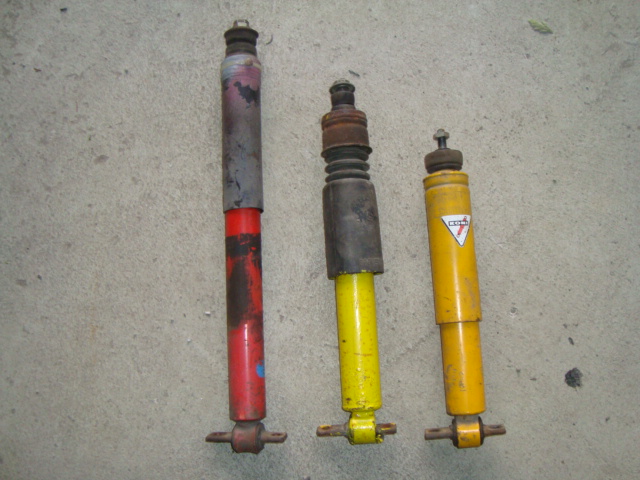

Ich habe der GTV6 mal ihr Kameloffroadfahrwerk auf ein menschenwürdiges Maß runtergeholt.
Erstmessung nach Landesregierung:
Abstand Felge unten – Radlauf hinten: 52,5 cm – vorne 59,2 cm. Umpf.
Also einen Zahn hinten verdreht und es kam etwa 2,5 cm runter, das war wirklich eine angenehme Höhe, etwas mehr als hinten, aber gut. Außerdem senkt es sich ja eh noch ein bissl. Alles wie gewünscht.
Heute fuhr ich damit in die Arbeit. Wieder Rodeo, das Auto hüpfte vorne, unglaublich. Ich fuhr vorsichtig bis ins Büro. Ein Gefühl als ob beide Dämpfer massiv defekt wären…
Kann ja nicht sein, die waren vorher ja tadellos. Gut, ich schraube jetzt daheim einen los, nein, der ist sehr straff und geht schön zurück (roter Gasdruck „Hydropneumatic“ von Fichtel & Sachs).
Ich schraube alles wieder zusammen, federe aus und ein – keine Veränderung, das Auto wippt nach wie ein Flummi, sagenhaft. Kann man aufpeppeln wie einen Basketball. Alles übrige ohne Befund, Drehstabaufhängung etc.
Ich gehe ins Lager kramen, fördere 2 Sätze Spica, einen Satz Monroe Gasmatic (Zustand bescheiden) und 3 Sätze Koni gelb. Mpf. Na gut, ich nehme den optisch schönsten Koni, stelle ihn auf die weichste Stufe und baue ihn rechts ein.
Ergebnis: links Basketball, rechts Medizinball. Ich baue den 2. Dämpfer um, Ergebnis: Auto federt ein wie es sein soll.
Beide F&S-Dämpfer wirken ausgebaut völlig intakt und fahren voll aus, sind schwergängig. Es können doch nicht beide Dämpfer gleichzeitig defekt werden, ich habe sie am Dreieckslenker abgeschraubt und oben im Radhaus fixiert gelassen, die hatten null Belastung und die Tieferlegung war vorher mal ärger gewesen… ich stehe vor einem Rätsel.
Gut, dann schaue ich das Auto an und denke: Teufel, ist das tief…ich messe nach:
Abstand Felge unten – Radlauf vorne 53 cm. Aaaarrrggghhh….die Dämpfer haben es weitere 4cm tiefergelegt…ZU tief.
Ich baue die Konis aus und nehme andere Konis mit den Alfa-Distanzhaltern und unterlege die. 54,4 cm.
Probefahrt, Endmessung:
Abstand Felge unten – Radlauf hinten: 52,5 cm – vorne 54,0
Immerhin, sie steht perfekt gerade +/- 2mm re/li.
Allerdings waren die F&S-Dämpfer harmonischer als die Konis…die stuckern irgendwie, trotz weichster Einstellung. Unbefriedigend, das Ganze…
F&S, Koni - Koni

Die Stoßdämpfer sind nicht hinüber, die funktionieren einwandfrei, jedoch wahrscheinlich nur bei Fahrzeugen die nicht tiefergelegt sind.
Je nach Bauart und Typ der Dämpfer gibt es eine Dämpferkennlinie. Je weiter z.B. die Kolbenstange einfährt desto "härter" wird die Dämpfung (progressive Dämpfung). Hast du nun eine tiefer gelegtes Auto, so fährst du ständig im harten Bereich und das Auto fängt zu hüpfen an.
Bei Gasdruckdämpfern ist dieser Effekt recht stark, da reitest du quasi auf dem Gaspolster umher. Würde bei gröberen Tieferlegungen Öldruckdämfer oder gekürzte Gasdruckdämpfer empfehlen. Bei Stoßdämpfern im Endstadium wirds auch funktionieren wie gewünscht.
Wenn du Stoßdämpfer mit linearer Kennung hast dann sollte das Hüpfen nicht auftreten. Bei jeder eingefahrenen Stellung der Kolbenstange hast du dieselbe Dämpfung, es gibt keinen Verhärtungseffekt.

Also, ich komme mit den Koni gelb gut zurecht. Auf dem Bild der Rechte.
Ich habe das Auto aber nur wenig tiefergelegt, dass das so viel ausmacht verstehe ich nicht, weil 2cm ist doch nix.
Außerdem war das Auto ja vorher noch tiefer und es hat funktioniert mit den F&S...
Dämpfer kürzen macht nur der Fachbetrieb? Ganz dünnen Gummi nehmen wird zuwenig sein wohl? Wie gesagt, die F&S waren irgendwie harmonischer als die Koni. Hab noch einen Satz rote Konis in der grauen.
Wozu braucht man eigentlich die Manschetten?
