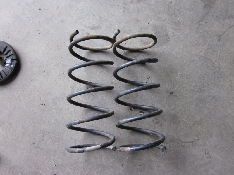

So, nach Ausbau eine stehende Höhe von 380 mm gemessen.
Gehe mal davon aus, dass die Dinger einfach abgeschnitten wurden.
Kann irgendwer mal Windungen zählen und vergleichen?
Die unteren Unterlagen haben eine Erhöhung von wenig berauschenden 10 mm gebracht.
Bin jetzt bereit, mir von irgendwem passende Originalfedern anbieten zu lassen... Wink

Habe letzte Tage orginale FW-Federn eingebaut. Diese hatten sieben Windungen.

Habe die rumliegenden America (turbo) Federn gemessen, und die haben tatsächlich wie von Yuri beschrieben 44cm.....da gibts offenbar kleine aber feine Unterschiede.
7 Windungen stimmt. Ich meine, selbst bei Tieferlegungsfedern sind es 7 Windungen.
Originalfedern habe ich also genug hier, in mittlerweile allen erdenklichen Höhen....
Zum Vergleich - Orischinal -

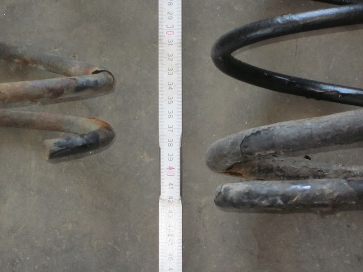

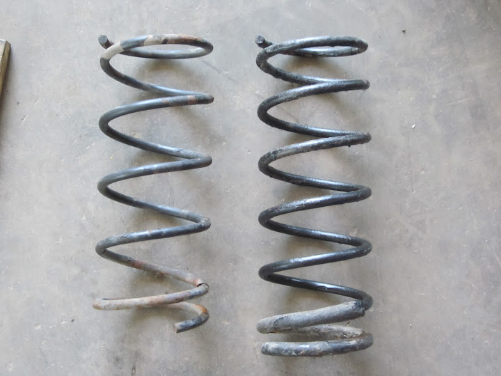

Der Vollständigkeit halber, hier noch Corpora delicti im Vergleich:

So haben meine auch ausgesehen. Sind auf beiden Seiten genau an der Stelle gebrochen. Hatten an der unteren Seite eine Schutzhülle drüber, die die gebrochenen Teile zusammengehalten hat.
