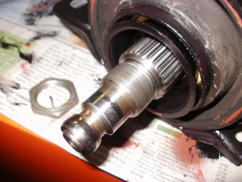

Hi Leute,
ich habe meine Antriebswelle neu aufgebaut. Beim Lösen der Kontermuttern die zum Festspannen des Lagers dienen, habe ich die Muttern etwas versaut. Jetzt wollte ich neue besorgen... Weiß jemand die Abmaße des Gewindes?
Maddes

Hi,
mal ne Frage , was für ne Welle??? Gleichbedeutend mit welches Auto???

Das ist das Mittellager der Kardanwelle und eine der Konterschrauben vom Stern wird gesucht.
Leider habe ich keine übrig und die Maße weiß ich erst recht nicht.
Aber ich denke irgendjemand wird dir hier mit einer Mutter helfen können.
So eine Mutter im freien Handel zu bekommen wird sicher schwer.
Grüße aus dem Norden Jan2

Au ja das sollte erwähnt werden... Dies ist die Antriebswelle eines GTV6. Das Gewinde sorgt mittels der zwei Kontermuttern für die Vorspannung des Mittelbocklagers.

Hi Leute also ich weiß jetzt was das Gewinde für Abmaße hat! 24x25G
Also ein Whitworthgewinde, nur jetzt ist das Problem wer hat sowas??? Weiß jemand Rat?

warum machst du denn nicht ein Gesuch an entsprechender Stelle ?
Es kugeln so viele Wellen rum, wird sicher jemand mit 2 Muttern aushelfen können......wenn alle Stricke reissen kann ich dir 2 schicken.....

Hallo Maddes,
solche Muttern könntest du bei Formula GT in München bekommen. War da auch schon mit meiner Kardanwelle. Oder Ralf Schäfer in Frankfurt, der hat auch fast alles.
