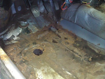

Habe Heut meine Karre leer geräumt und den Unterbodenschutz unter der Fahrerseite entfernt und schon kam das grauen hervor.Tja und nu???????????? hab noch kein Rep Blech im Netz gefunden und ich glaube mein Karosseriebauer hat noch keine Ahnung worauf er sich eingelassen hat.Bin ja mal gespannt ob Tot oder ob noch was geht.der Rest sah hingegen ziemlich gut aus.Wie habt ihr das Problem gelöst??????????

ein rep. Blech wie bei 105 üblich, gibt es für den GTV6 nicht. Es kommt immerdrauf an, wie viel Aufwand du investieren willst!
Guck dir im Niederländischen Forum an was der "alfachirurg" zaubert, danach würdest du sehen, was alles zu retten ist!
Entferne erst mal den Rost und guck Dir an was übrig bleibt! Gleich gedanken machen, ob man die Schwellerspitze mit machen muss.
Ich würde mich ans Werk machen Wink
Jascha
PS: Ansonsten gibt es hier auch Bilder, die genug Aussagen Wink
BeitragVerfasst am: Do 28 Jun 12 15:04:41    Titel:
Da es nicht im sichtbaren Bereich ist, kann man hier auch ohne Reparaturblech etwas "hinzaubern". Ist er denn so richtig "durch"?
Am besten, Du machst erst einmal eine Bestandsaufnahme, bevor Du Dich ans Werk machst. Ich habe mich auch schon einmal voller Elan ans Werk gemacht und die Karre dann doch weggeschmissen, weil immer mehr zum Vorschein kam und ich dann nicht gewillt war, so viel Zeit und Geld in den Hobel zu stecken.
Ich würde mir mal den Scheibenrahmen unter der Frontscheibendichtung oder den Bereich um den Wasserkasten ansehen. Könnte sein, dass hier auch noch etwas durch ist, so dass Wasser in den Fußraum gelaufen ist.
Alfetta1979
BeitragVerfasst am: Do 28 Jun 12 16:30:35    Titel:
Ja da ist er durch aber so was von.Ansonsten sieht alles noch ziemlich gut aus es sind alles noch die ersten Bleche und Unfälle sind nich erkennbar.Scheibenrahmen Top,nur hinterm Wischermotor und an der anderen Seite sieht es nicht soooo toll aus.Ist noch nicht richtig durch aber geht los.Ich Denke mal das der Wagen von Irgendeinem Stoffel bei Wind und Wetter bewegt wurde.Mein Karosseriebauer hat ihn nur von unten gesehen und ich weiss nicht ob er so etwas ahnte.Er wollte ein Blech einschweissen wäre kein Ding.Nur jetzt mach ich mir schon Gedanken nach dem Sauber machen.Entsorgen wollt ich die Karre aber noch nicht da der Rest sehr gut aussieht allerdings soll er auch kein Groschengrab werden.Einfach ein Dayli Driver für Schön Wetter und gut is.Habe bis jetzt auch keinen GTV gefunden der Perfekt und Rostfrei ist ich glaub das gibt es auch nicht.

Richten kann man alles und für einen kundigen Spengler sollte das Bodenstück kein allzu grosses Problem sein. RepBleche gibt es dort keine wie schon mehrorts mitgeteilt wurde.
Soweit Frage beantwortet.
Nur Autos rosten von INNEN und da ist die GTV auch keine Ausnahme. Viele kundige Leute hier raten dir zu einer Gesamtbestandsaufnahme, da reicht eben mal nicht drüber und druntersehen und dann bewerten bzw. bewertet haben zu glauben.......im Netz gibt es tausende detailierte Bilder von GTV Restos, auch hier im Forum, ein kurzes Studium und du wirst vermutlich auch bei deinem Auto konkret fündig werden. Nach der ordentlichen Bestandsaufnahme musst du selbst entscheiden ob für dich machbar oder es dir evtl. das Budget zerbombt.......mit einer fundierten Beschreibung deines Autos wirst du hier sicher auch hilfreiche Ratschläge erhalten, nur wenn für jedes Rostloch ein eigener Hilferufthread kommt, wird es den Forenserver zerreisen........
Man kann auch eine Geburtstagstorte backen, indem man die Kerzen gleich in die Eier steckt......sorry nix für ungut.
PS: Mach mal die rissige Antidröhnplaste unter dem Kupplungspedal weg.....sieht auch verdächtig aus.

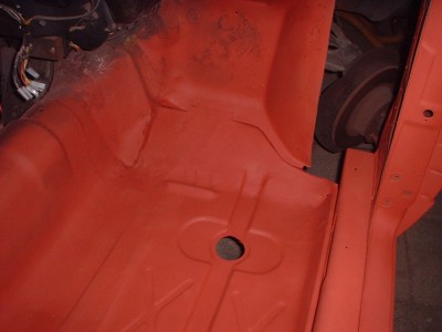

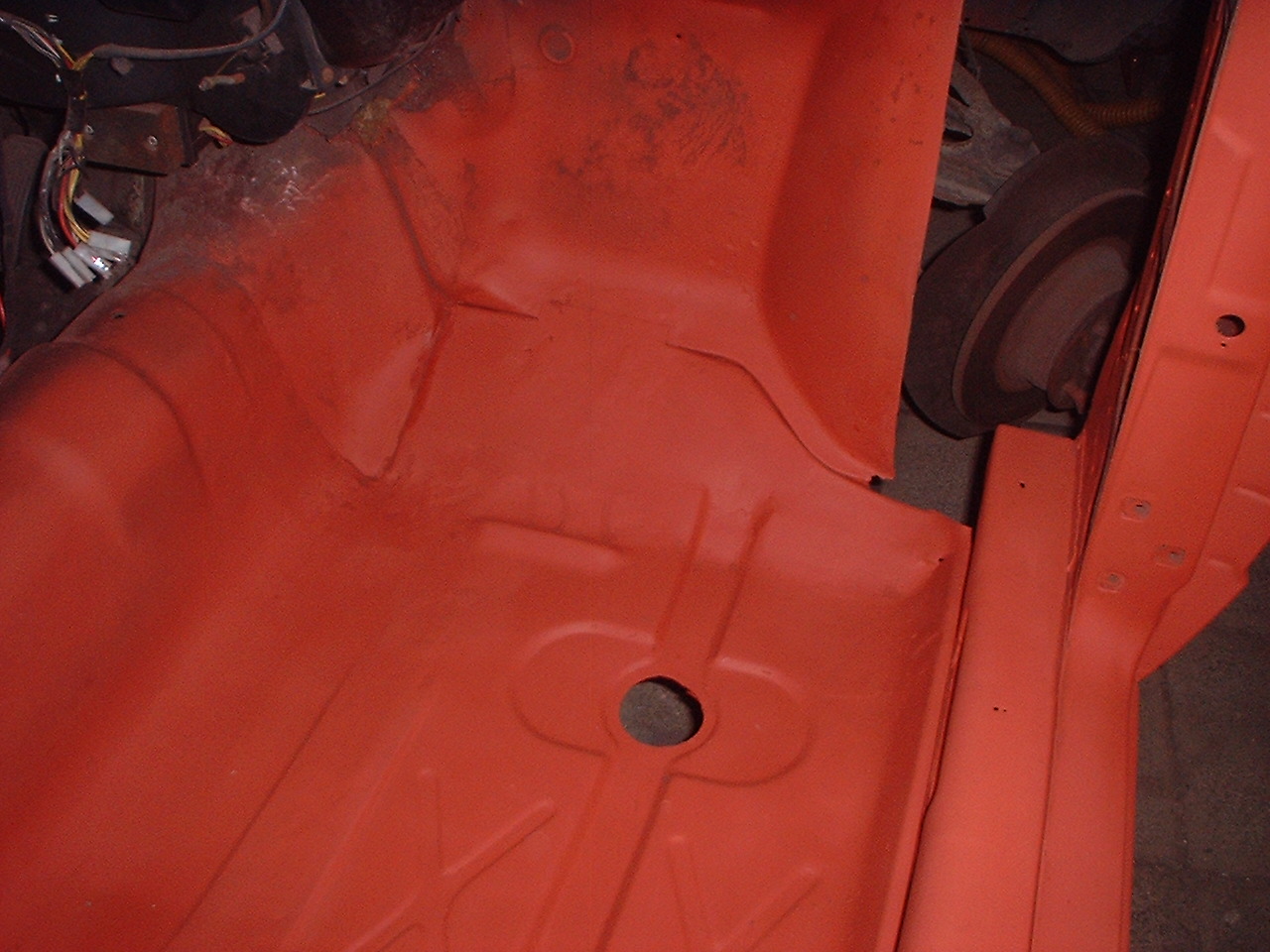

BeitragVerfasst am: Di 03 Jul 12 19:11:58    Titel:
siehe bilder ,vorher nachher,so mache ich das bei meinen fahrzeugen

Alfetta1979
BeitragVerfasst am: Di 03 Jul 12 21:57:01    Titel:
Sieht Super aus so hab ich mir das auch vor gestellt,nur du hast ja ein schickes Rep. Blech gehabt.Ich glaub wenn man sich was aus einer Blechtafel dänget sieht das nicht so gut aus.?!?!?!?!?!.
