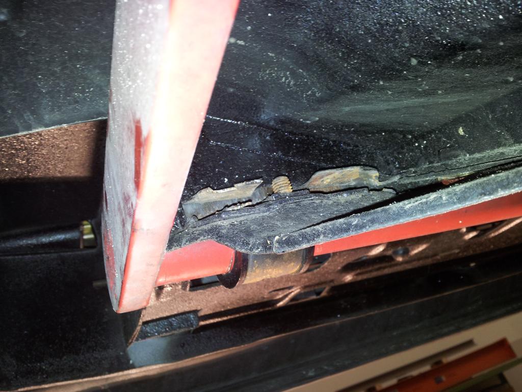

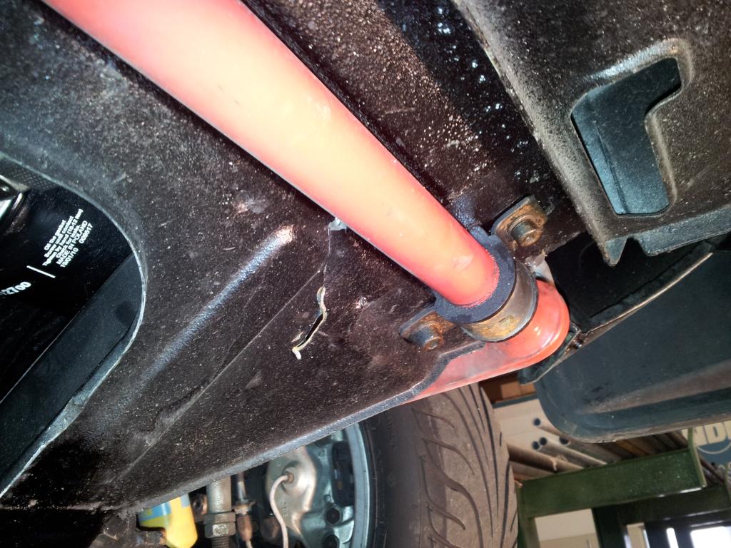

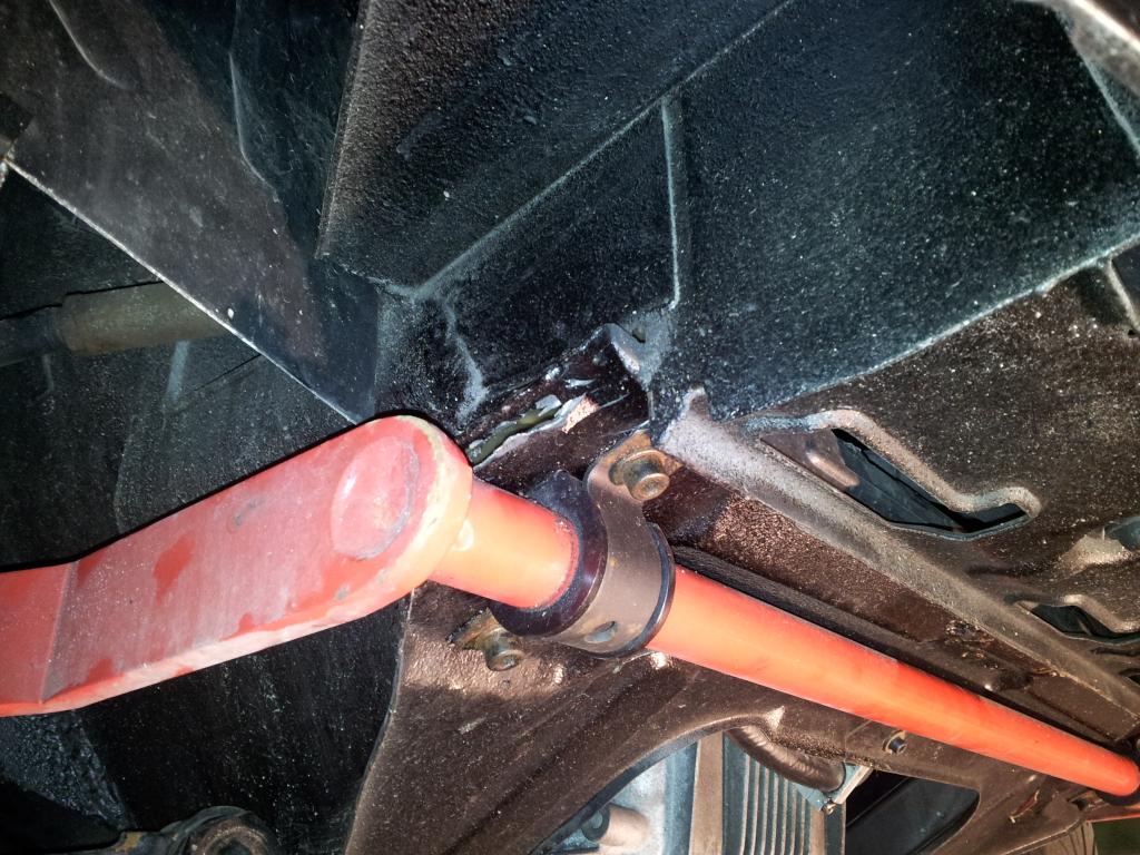

Nach der Transaxletour ist vor der Tour: Am Wochenende habe ich mal meine Kardanwelle (also nicht meine sondern die meiner GTV) ausgebaut, um dem Klappern auf den Grund zu gehen - habe aber nichts gefunden. Naja, proforma alle Hardyscheiben und das Mittellager gewechselt.
Danach noch schnell ein prüfender Blick und was sehe ich da: Der vordere Stabi hat es doch tatsächlich geschafft, die kompletten Aufnahmen abzureißen, also gerissenes Blech, Schweißpunkte aufgebrochen, Blech sauber vom Längsträger getrennt.
Hat einer von Euch damit Erfahrung?
Clemens, wie sieht Dein Auto da vorne aus? - es war ja auf der Tour den gleichen Belastungen ausgesetzt wie meins.
Und jetzt, was mache ich? Heulen? Rotwein trinken?
Ich glaube, ich suche mir ein neues Hobby... angeln zum Beispiel soll ja sehr entspannend sein Crying or Very sad
LG, Jörg

BeitragVerfasst am: Mo 02 Jul 12 09:46:42    Titel:
Shocked Shocked Shocked
schlimm.
Würde die Foto s gleich mal an RSR schicken....was die dazu sagen.

Spaghettifresser
BeitragVerfasst am: Mo 02 Jul 12 12:49:13    Titel:
Naja man sagt ja immer das die Autos bei solchen Rennahrwerken "auseinander gehen" - eben Nieten, Schweißpunkte ect. weich werden und dann brechen...
aber so schnell und dabei sagtest du sogar noch das du den Stabi noch auf der "mittleren" Stellung fährst...
Viel Glück dabei und schönen Gruß

team.richter
BeitragVerfasst am: Di 03 Jul 12 09:23:26    Titel:
Wie hast du die Länge der Koppelstangen eigestellt?
Gruß Frank
Jascha
BeitragVerfasst am: Di 03 Jul 12 09:58:42    Titel:
Hätten die Koppelstangen nicht komplett rausgedreht werden müssen? Für den Einsatz in den Pässen?
Oder worauf möchtest Du hinaus Frank?
Jascha
alf_romeo_75
BeitragVerfasst am: Di 03 Jul 12 12:10:35    Titel:
Koppelstangen? Meint Ihr die Verbindung zwischen Querlenker und Stabi? Die Länge dieser spiel meines Wissens keine Rolle, wirkt sich ja nur geringfügig auf die Neigung des Stabis aus.
Rolf, Du hast recht, ich habe originale Federn und Bilsteindampfer, könnte wirklich sein, dass das Fahrwerk etwas weich ist und dementsprechend an den Stabiaufnahmen große Kräfte auftreten.
Kennt jemand einen Karosseriebetrieb im Raum Bremen/Oldenburg, der so etwas wieder zusammen schweißt und verstärkt? Bin für jede Info dankbar.
RSR schlägt vor, die Sache zu verstärken und das Komplettfahrwerk einzubauen - was ich gerne vermeiden will, weil so im Moment alles eingetragen ist, außerdem alles neu und das Fahrverhalten passt mir sehr gut.

BeitragVerfasst am: Di 03 Jul 12 19:14:28    Titel:
hallo jörg ,
nein das ist normal,fahre einen 30er stabi,da war das genauso ,must ausen nachschweißen ,da wo die lasch bloss mit 3punkten geschweißt ist dann hälts.
