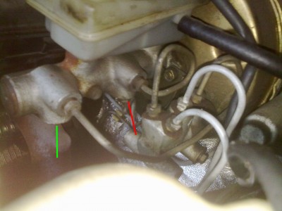

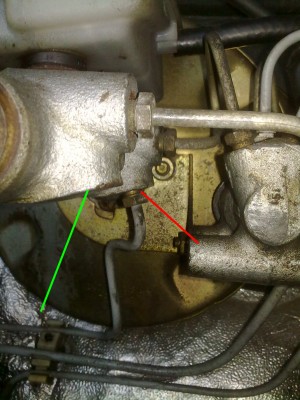

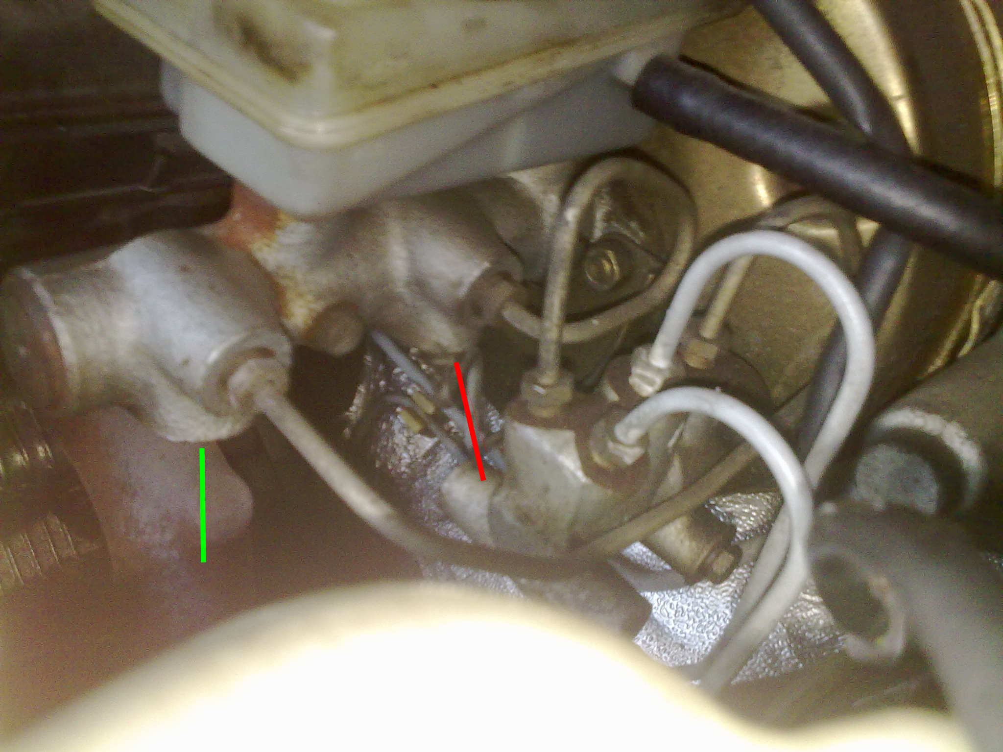

hab heute einen neuen HBZ (Marelli/Bendix) erhalten. Nach der Vergleichsnummer 60760117 sollte der füe ein Fzg passen. Der KFZ Teileshop hat das auch mit der Fahrgestellnummer geprüft.
Nun liegt der Anschluss beim neuen,der quer zur Stirnwand unten an den HBZ geht (grüner Pfeil) anders als im verbauten (roter Pfeil).
Im teileshop haben sie noch mal nachgeprüft ,aber keine andere Ausführung gefunden.
Wie schaut das nun bei euch aus? Gibts hier Unterschiede,einen passenden HBV und woher oder muss ich die Bremsleitung erneuern zurechtformen(es fehlt um ca 100mm)?

Deine Bilder zeigen den HBZ vom 1.8ie. Dieser hat vorne die Manschette für den hinteren Bremskreis und hinten gehen die
Leitungen zu den vorderen Bremssättel ab. Der HBZ von z.B. GTV6, 75 TS/V6 hat die Anschlüsse entgegengesetzt.
Umbau der Bremsleitung wäre möglich, wenn die Manschetten den gleichen Durchmesser (Anpassung an die Bremssättel) haben.

Es wurden in den 75 wohl HBZ mit unterschiedlichen Abgängen verbaut - auch bei ansonsten identischen Versionen. So gesehen sowohl in TS wie auch V6.
Adaptieren lässt sich das entsprechend mit jeweils passenden Leitungen. Der Funktion tut das keinen Abbruch - sofern es wie Michael ja schon gesagt hat, zu den RBZ passt.

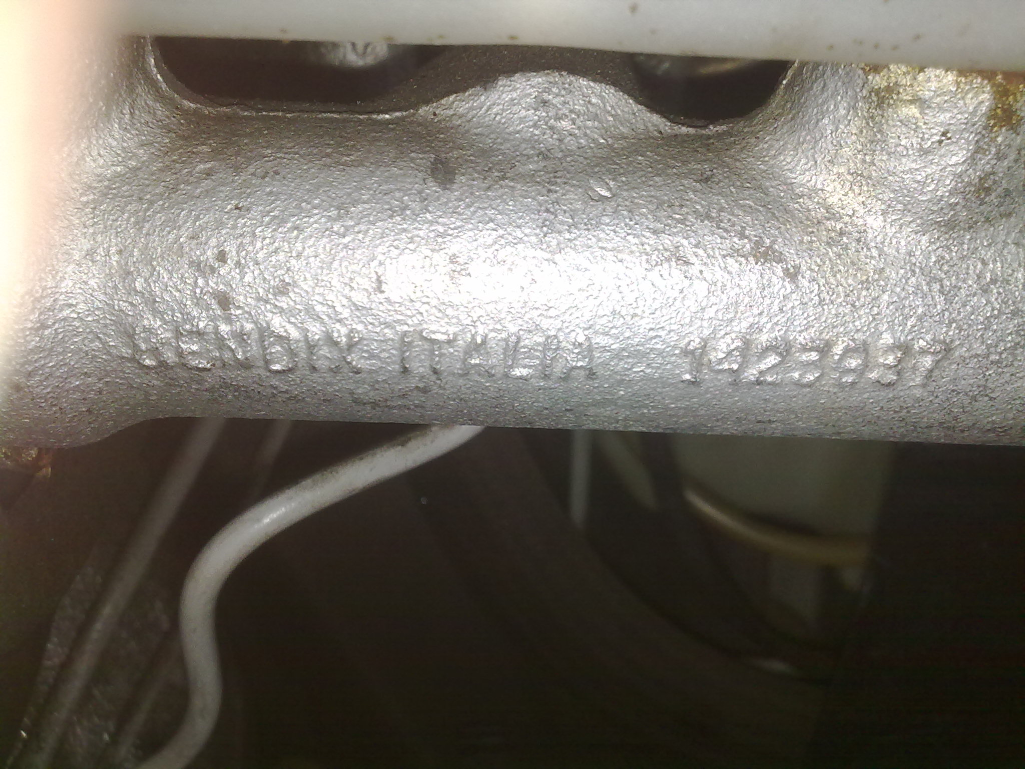

Bin jetzt ins Auto getaucht und hab ein Foto gemacht. HBZ ist ein Bendix Italia 1423937.
Wo gibts sowas ?
