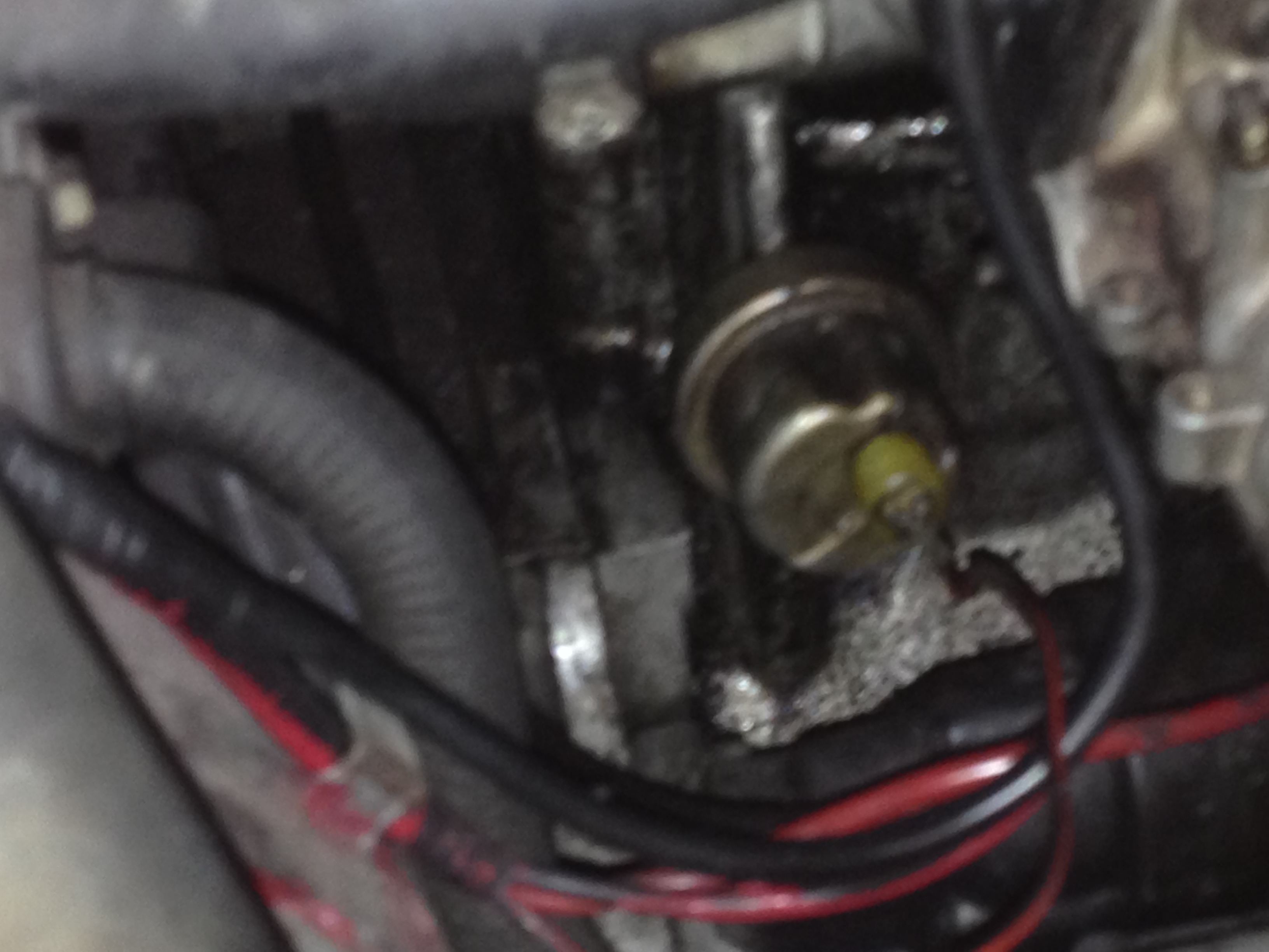

GTV-2000
BeitragVerfasst am: Di 20 Nov 12 18:36:21    Titel:
Ing. Milano:
Ich meine den Geber beim 4 Zylinder.[/img]
 Dateigröße:  1013.34 KB
 Angeschaut:  1442 mal
BeitragVerfasst am: Di 20 Nov 12 19:45:37    Titel:
Eigentlich bloss mit SW 14 oder 15 dran und abschrauben.
Bei den guten Autos ist die Motorhaube hinten angeschlagen, da hat man keine Sorgen Wink
In Deinem Fall würde ichs von der Beifahrerseite aus versuchen, evtl. den ganzen Luftfilterkasten abnehmen. Ach, und klemm' vorher die Batterie ab.
BeitragVerfasst am: Mi 21 Nov 12 09:06:43    Titel:
GTV-2000 hat Folgendes geschrieben:
Ich meine den Geber beim 4 Zylinder.]
Klar, sorry, hätte ich mir denken können Embarassed
BeitragVerfasst am: Do 22 Nov 12 17:47:10    Titel:
Beim 4 Zylinder ist das wirklich keine so große Herausforderung, mach das einfach so wie es Waldek beschrieben hat, Luftfilterkasten wegbauen und dann kommt man ziemlich gut ran.
Beim 6 Zylinder viel Glück!
Warum musst Du den Gebr wechseln, defekt?
