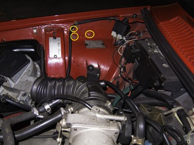

Hallo!
Mein GTV6 hat an der Beifahrerseite Rost im Motorraum - siehe Foto. Bin Laie, und habe erst mal über google danach gesucht. Anscheinend gehört das zu den Standard-Verletzungen eines GTV. Very Happy
Soweit ich das verstanden habe, dürfte die Stelle "Stehwand" genannt werden.
Ich Januar werde ich mir wohl einen Fachmann (Karosseriebauer) suchen müssen, der mir das macht. Damit ich nicht so ganz dumm bei dem guten Mann aufschlage, hätte ich ein paar Fragen.....
a) Der Wagen ist eigentlich in einen Top-Zustand, die (Außen)Lackierung ist quasi neuwertig. Wenn im schlimmsten Fall der Kotflügel runter muss..... Führt das dazu, dass die Kotflügel oder sogar die ganze Seite neu lackiert werden muss?
b) Kann man im Prinzip ausschließen, dass für so eine Arbeit der Motor oder wesentliche Motorteile demontiert werden müssen?
c) Wenn man den Schaden nicht durch das Einsetzen eines oder mehrerer einfacher Blechstreifen reparieren kann, wäre der Kauf eines großflächigen Reparaturbleches sicher hilfreich. Ich habe mal in den Online-Shops diverser Anbieter gesucht, aber nix gefunden. Weiß jemand wo man so ein Reparaturblech kaufen kann? Oder ist es dass, was in den Onlineshops als "Versteifung Radhaus/Stehwand" bezeichnet wird?
c) Kennt zufällig jemand einen (Alfa/GTV)Fachmann im Rheinland, dem man so eine Arbeit anvertrauen könnte?

Vorweg bemerkt wäre eine größere Aufnahme der Roststellen sinnvoll.
So wie es scheint beginnt es an den Punktschweißverbindungen des Knotenblechs,
welches sich im Radhaus befindet, zu korrodieren. Dem Bild nach zu urteilen
ist es noch nicht besonders schlimm. Ich würde lediglich die Korrosion mit
einem Stabfräsen auswetzen und ggfs. punktuell nachschweißen.
Das ist kein großer Aufwand. Wichtig ist es anschließend das im Radhaus
liegende Knotenblech zu säubern und an seinen Kanten zu konservieren (Wachs, Kriechöl) .
Danach gehören Radhausschalen montiert, entweder vom 75 oder die skandinavischen Lokaris
(http://www.lokari.de/epages/62716287.sf/de_DE/?ObjectPath=/Shops/62716287/Products/IKF-0117-0118)
Diese verhindern ein Verschmutzen und folgendes korrodieren des sensiblen Knotenblechs.

Da muß ich Michael zustimmen. die Aufnahme verbirgt einiges. Aber was ich sagen kann ist das an diesen Stellen nichts so ist, wie es auf den ersten Blick scheint. Wenn man dort schon pickel erkennen kann ist meist das von Michael erwähnte Knotenblech schon stark angefressen. Es ist sinnvoll auf der anderen Seite einen Blick unter den Wasserbehälter zu werfen weil dieser den Blick auf diese Stelle verdeckt.
Reperaturbleche für diese Stelle kenne ich keine. Ich hab die Bleche selber gedängelt.
Werkstatt die sich mit Alfa beschäftigt gibs hier in Oberbieber bei Neuwied. Sie heißt Car Conzept Nikitin. Die sind Vertraut mit diesen "speziellen Autos" Laughing
Schau mal hier in der Restaurationsrubrik nach. Da findest du Bilder wie sowas aussehen kann.
Lg Björn

Ein solches Reparaturblech gibt es sehr wohl im Handel, z.B. bei Hanel sind soclche Bleche zu finden unter Rep. Blech für Motorraum Stehwand links und rechts.

Hi, die Reperaturbleche bei Alfa-Service.com sind die am preiswertesten. Hanel und andere Händler haben alle die gleichen Bleche, nur die wollen da dann doch ein paar Euros mehr für. Deine Arbeit steht mir auch noch bevor, wenn du unter Maddes GTV6 Restauration im Restaurationsthreat schaust kannst du sehen was mir noch bevor steht. Ich kann nur sagen wenn die Kotflügel nicht unbedingt runter müssen lass sie drauf, denn dies ist mit viel Arbeit verbunden.
Gruß Maddes

Ich nochmals... ich befürchte bei dir das gleiche wie ich es an meiner Karosse vorgefunden habe (aber wissentlich, das ist mir schon beim Kauf aufgefallen). Die Stehbleche könnten bei dir noch verspachtelt worden sein, daher ist die Oberfläche etwas uneben. Um Gewissheit zu schaffen, müsstest du etwas kratzen. Aber wenn du das nicht machen möchtest stelle am besten wie von den Vorgängern avisiert, ein besseres Bild in den Threat.
Gruß Maddes
