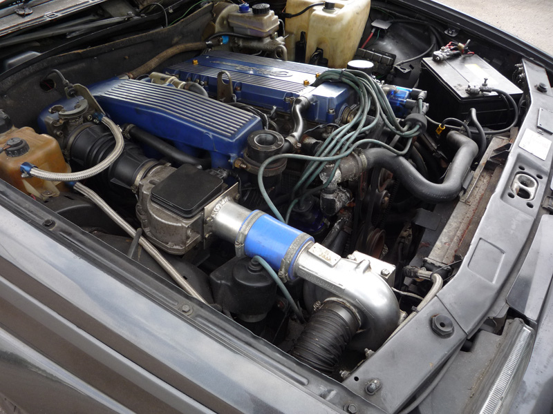

kann mir jemand dieses bild erklären?
wie soll denn dieser Lader angetrieben werden??

Entweder ein Gag oder ein ewiger Abgasschlauch mit entsprechend niedrigen Wirkungsgrad...
Habe ich so bei noch keinem Turbo in Funktion gesehen...

Es gibt auch Kompressoren, die so eine Form habe. Aber wie der angetrieben werden soll, bin ich auch überfragt. Interessant wäre ein Bild von der anderen Seite.

So wie das aussieht, scheint es nur ein ganz normales Gebläse (Föhn) zu sein.
Evtl. um etwas mehr frische/kalte Luft zu bekommen.

Gab es nicht mal irgendwo elektrisch angetriebene Kompressoren im Motorraum? Mechanisch ist der hier nicht angetrieben...

Oder Hydraulisch......

Nö, ist ein el. angetriebener Verdichter.
Dürfte ein Turbodyne System sein.
[img]http://www.vondrachek.org/automotive/tech/turbodyne/turbopac2500_files/2500.jpg [/img]http://www.vondrachek.org/automotive/tech/turbodyne/turbopac2500.htm

Tja, na ja... also beim Hersteller heißt es:
"TurbopacTM is an electronic supercharger that uses electrical power for short periods of time for initial acceleration, passing and hill climbing. TurbopacTM is capable of significantly increasing power output of engines during acceleration."
Ist das nicht ein bißchen viel Aufwand für einen Effekt, den man evtl. mit Lachgas auch hinkriegt? (mal abgesehen davon das beides nicht so meins wäre) oder liege ich da falsch...

Wenn man in den Weiten des Internets ein bisserl weiter sucht, dann kommt man zu dem Schluss, dass das Teil auch überhaupt nicht zur Leistungssteigerung im automotiven Bereich gedacht ist. Hingegen schon eher, um z.B. aufgeladenen Nutzfahrzeugmotoren beim Anfahren, wenn der Abgasturbo noch nicht auf Drehzahl ist, die Rußwolke abzugewöhnen - also interessant für Linienbusse im Stadtverkehr z.B.
Inwiefern das im abgebildeten Alfa einen spürbaren Effekt hat, würd mich aber auch mal interessieren. Wenn ich meinen GTV und dessen Bordspannung als Maßstab nehme, dann gehen vermutlich beim Beschleunigen (nicht nur) die sprichwörtlichen Lichter aus. Stell ich mir Nachts eher unpraktisch vor...

grad gestern irgendwo eine Sendung gesehen wo Audi aktuell mit solchen E-Verdichtern experimentiert......schliesst das Leistungsloch von 0 bis zum laden des mech Turbos also pure Kraft schon aus dem Stand heraus....ein 3,0 v6 TDI hatte da markant bessere Fahrleistungen im Vergleich zur Serie. Technisch natürlich nicht so übersichtlich ausgeführt wie oben im 75.
