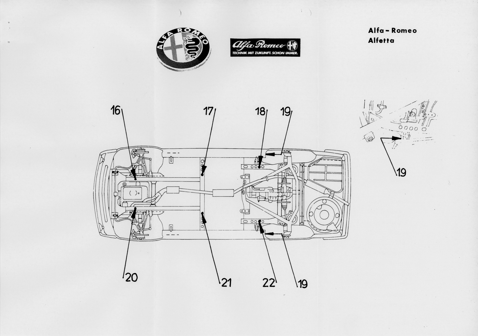

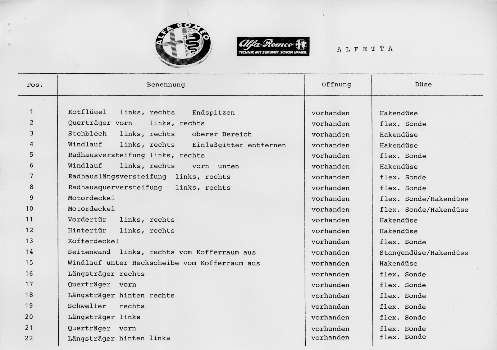

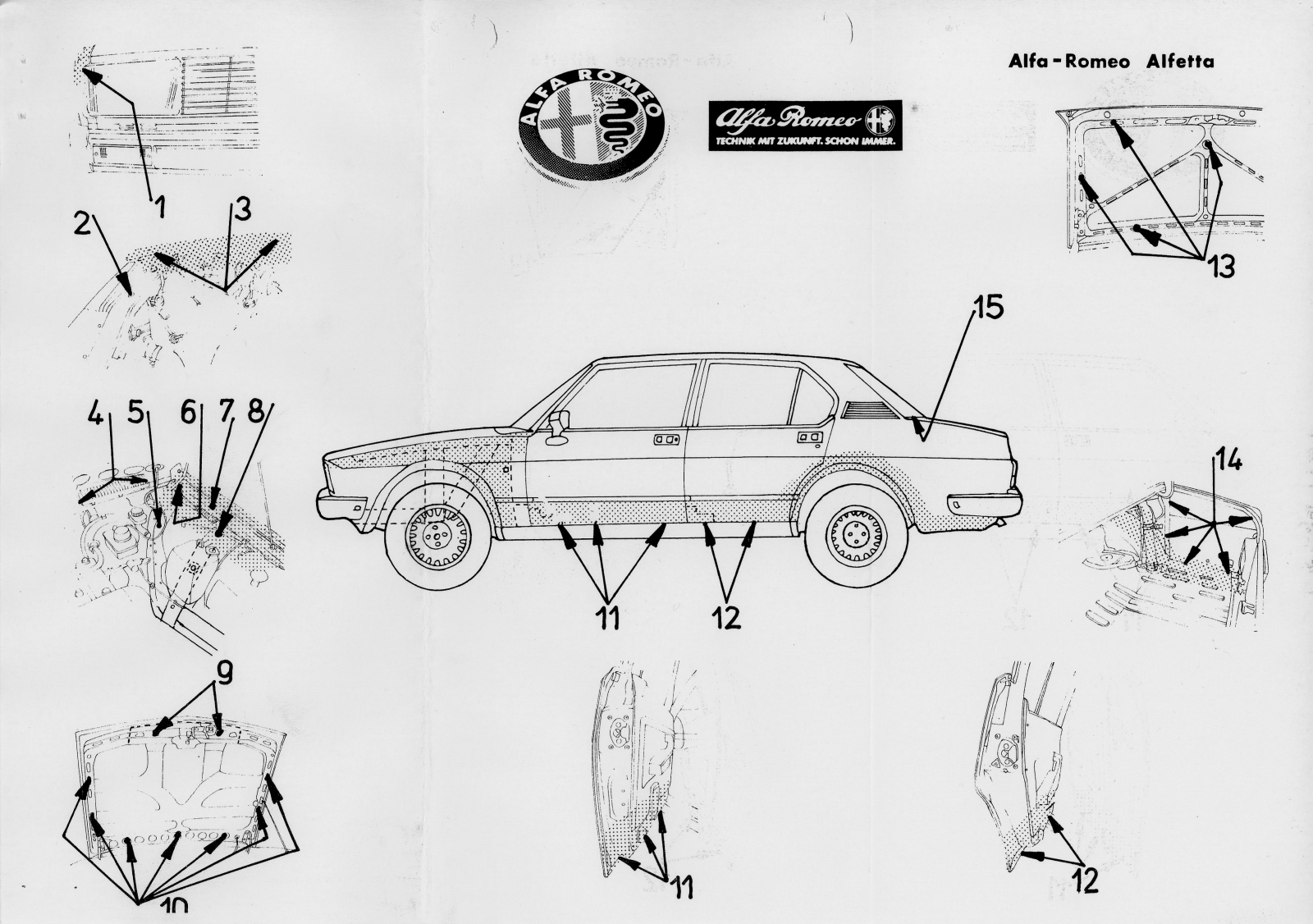

BeitragVerfasst am: So 20 Jan 13 15:33:05    Titel:
So die Schweissarbeiten sind abgeschlossen jetzt gehts ans versiegeln.
Hat jemand von euch zufällig einen Dino Spritzplan den er mir zur Verfügung stellen könnte.
MfG
Wolfgang
BeitragVerfasst am: So 20 Jan 13 17:20:35    Titel:
Bitte schön! Very Happy

Geiwo011
BeitragVerfasst am: Mo 21 Jan 13 10:35:50    Titel:
Vielen Dank für die schnelle Antwort
