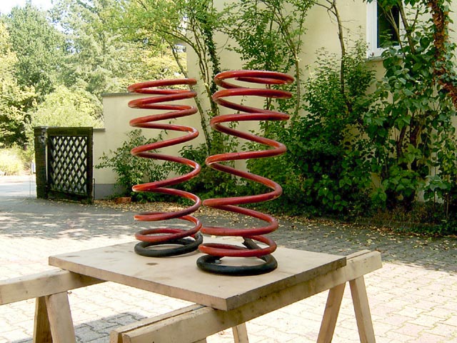

eine Frage zu den serienmäßigen Hinterachsfedern vom 75 QV:
Die Federn sind ja links und rechts die gleichen, man könnte sie also seitenverkehrt einbauen.
Aber: Kann man die Serienfedern umdrehen (von oben nach unten) oder haben die eine spezielle Kennung, die dann das Fahrverhalten verändern?
In jedem Fall haben sie im QV eine andere (kleinere) Windungszahl im Vergleich zum ex - 3.0 America meines Schwagers.
BeitragVerfasst am: Mi 14 Dez 05 19:49:23    Titel:
Die Federn aller 75er sind mehr oder weniger gleich. Merkt man ja auch den Zubehör-/ Tieferlegungsfedern, da gibt es auch nur eine Variante für alle Motorisierungen.
Die Serienfedern unterscheiden sich allenfalls durch die Kennung - die Abmessungen sind alle gleich. Der einzig wirkliche Unterscheidung die bei den Federn für den 3,0 Liter - egal ob America oder QV - gemacht wird/ wurde ist, ob für Anhängerbetrieb oder nicht.
Die Federn sind - wenn ich mich jetzt in Bezug auf die Serienfedern recht erinnere - auf beiden Seiten gleich. Können also theoretisch so rum oder so rum eingebaut werden.
Anbei noch einmal ein Bild von Tieferlegungsfedern, da ist das auch ersichtlich. Von Serienfedern habe ich leider keins....
