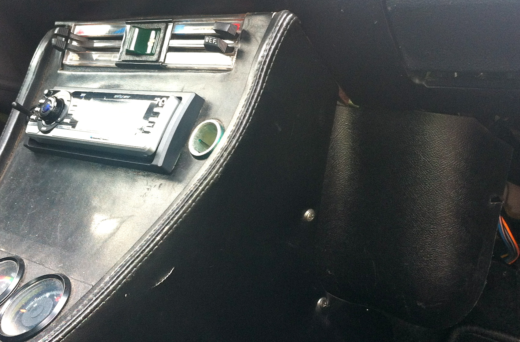

Wer von euch hat eine GP Mittelkonsole verbaut??
Wollte eine meiner GP Konsolen nachträglich einbauen, aber nun fehlt
mir ein Stück vom Teppich. Und zwar dort wo die Plastikkonsole
bei der Handbremse festgeschraubt wird.
Ist das bei euch auch so oder hat Alfa da wirklich zwei verschiedene Teppiche verbaut??
Bitte, wenn möglich mit Foto
Danke

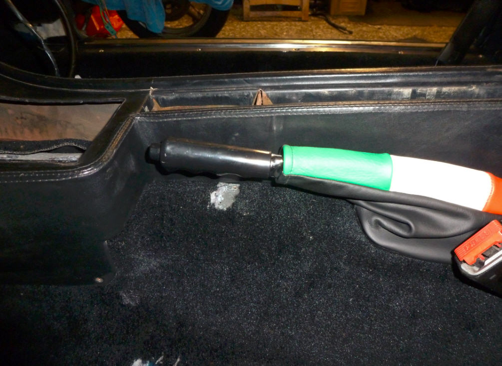

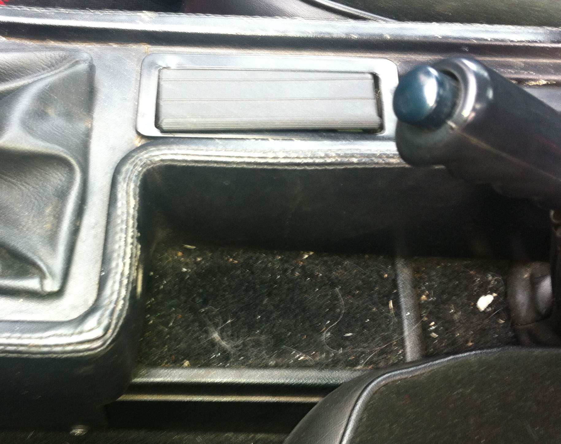

BeitragVerfasst am: Do 07 März 13 12:33:37    Titel: Konsole
Hi Rafael,
hier ein paar Bilder. Ich habe grade noch meine GP Konsole vom wessen auseinander. Samstag kann ich noch mal Bilder vom Oberteil der alten oberen Konsole machen. Es bleibt kaum mehr über, als das was auf dem Bild zu sehen ist.
PS. Klar ich sollte mal Fühjahrsputz machen... Very Happy

BeitragVerfasst am: Do 07 März 13 16:53:56    Titel: GP Konsole
Hallo Rolf,
Danke für die Bilder sollte mir auch reichen.
Werde nachher mal die alten Teile anbauen und dann die GP Konsole
drüber stülpen und anpassen.
Dann mal schauen wie es in Wirklichkeit ausschaut.
Werde dann mal ein Foto einstellen.
