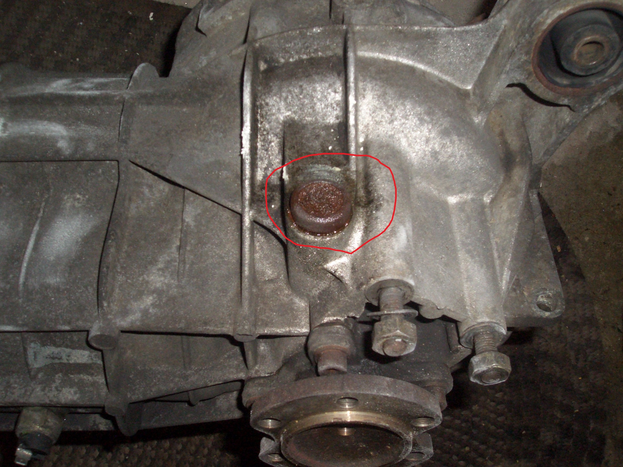

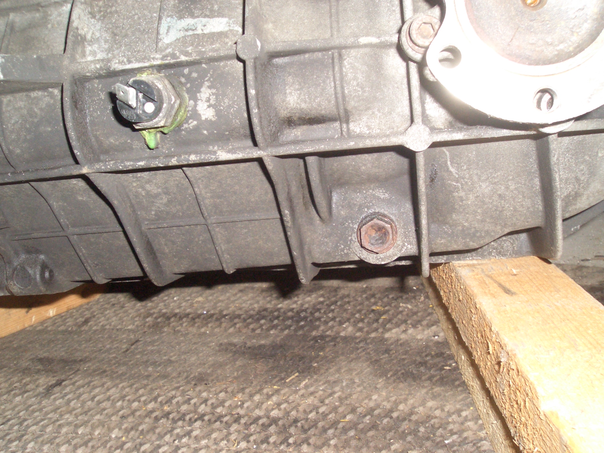

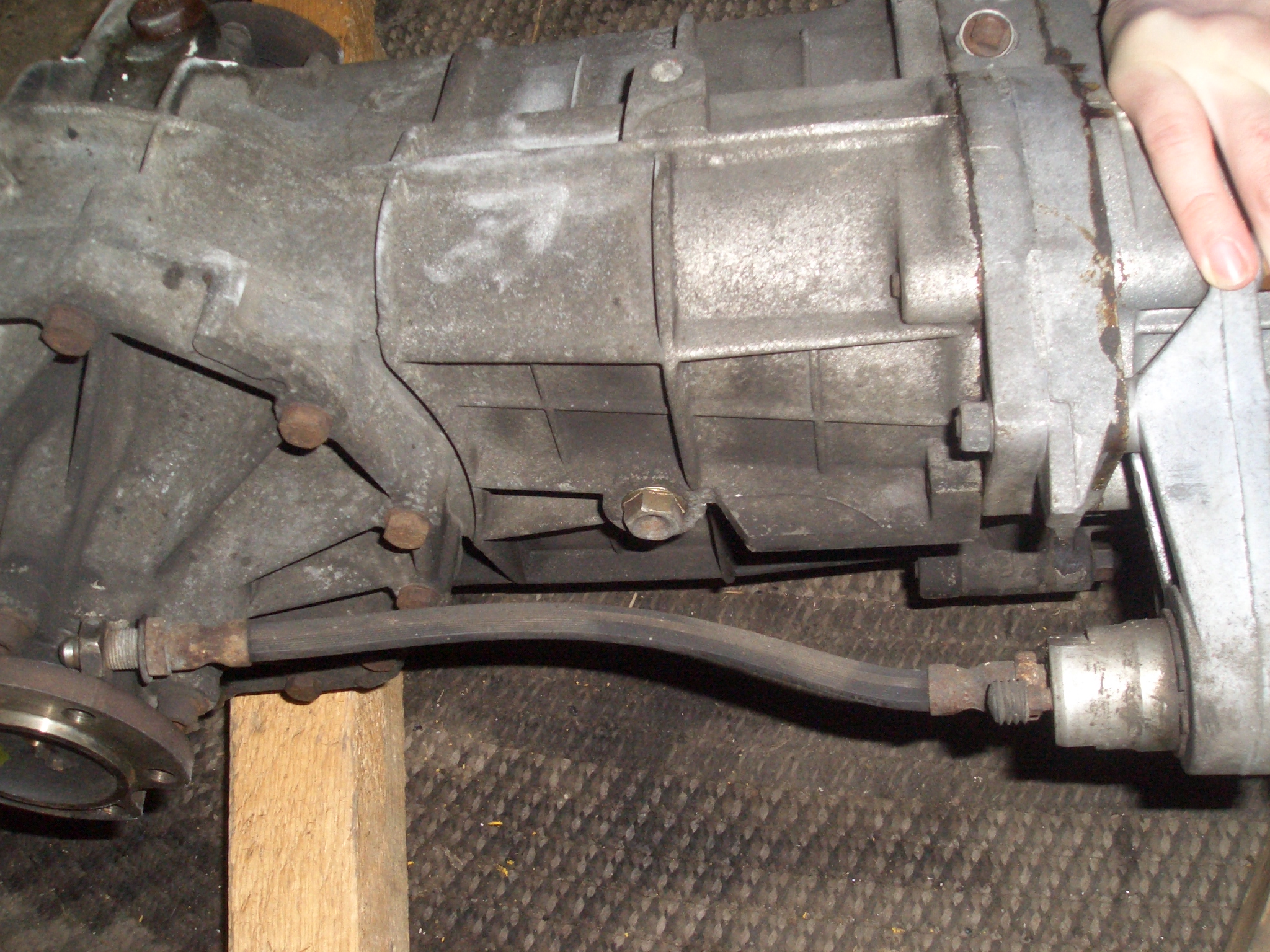

BeitragVerfasst am: Di 09 Apr 13 01:03:20    Titel:
Ok die zwei Schrauben auf den folgenden Bildern müssten dann die Einfüll- bzw. Auslassschrauben sein. Was ist eigendlich das für ein Bauteil im dritten Bild, ich habe es mal makiert, eine Entlüftung?

team.richter
BeitragVerfasst am: Di 09 Apr 13 02:54:55    Titel:
jup
Maddes
BeitragVerfasst am: Di 09 Apr 13 18:04:17    Titel:
Und was ist das braune runde Teil, eine Entlüftung?
BeitragVerfasst am: Di 09 Apr 13 18:34:04    Titel:
jup
