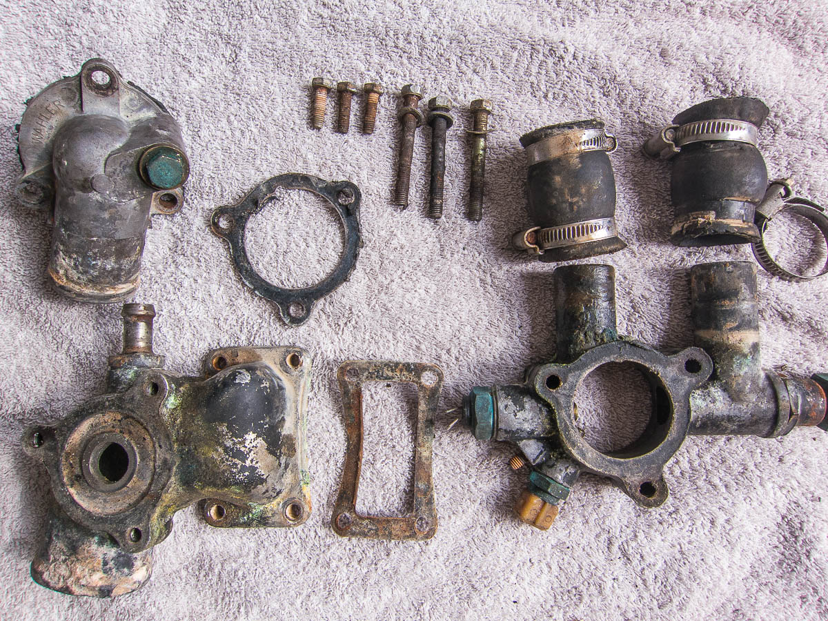

Hi!
Habe heute mal die Sachen demontiert, bei denen ich das Leck am stärksten vermute. WaPu sieht auf den ersten Blick unverdächtig aus, dafür sehen alle anderen Sachen sehr vergammelt aus - Ablagerungen usw. (siehe Foto).
Ich weiche die Teile gerade in Entkalker ein, und werde die ganzen Ablagerungen und Dichtungsreste entfernen, sodass die SAchen wieder schön sauber sind.
Dann will ich das alles wieder montieren. Ich habe einen Satz neuer Kühlerschläuche, die ich dann bei der Gelegenheit verbauen werde.
Zwei Fragen habe ich in dem Zusammenhang:
1: Die alten vergammelten Dichtungen kann ich natürlich vergessen. Kann ich statt der normalen Dichtungen Flüssigdichtung nehmen? Fall ja: ich habe die blaue von Hylomar, oder spricht was dagegen?

BeitragVerfasst am: Sa 27 Apr 13 18:26:56    Titel: Wapu
alles ordentlich reinigen, ich würde Papierdichtungen mit Hylomar verwenden,
Wichtig ist, das die Flansche auf die die Schläuche aufgeschoben werden , nach der Reinigung keine allzu große Kraterlandschaft haben. In dem Fall auch mit Hylomar arbeiten.
Das Thermostat würde weiterverwenden, wenn Du vorher kein thermisches
Problem hattest.
zusc
BeitragVerfasst am: Sa 27 Apr 13 19:59:12    Titel:
Hi!
Zwei Zusatzfragen, damit ich mich langsam von Laien zum Azubi entwickeln kann. Very Happy
1. Falls jemand die Teile auf dem Foto (2 Nachrichten weiter oben) beim Namen kennt, wäre ich an diesem Wissen interessiert. Ich erkennte nur das Thermostat, wie die beiden anderen Teile heißen ist mir aber unbekannt.
2. Das große Teil rechts unten hat Anschlüsse für 3 Fühler (2 sind auf dem Foto zu sehen, gaaanz rechts ist noch einer, der auf dem Foto nur zu erahnen ist.
Ich frage mich warum da direkt 3 elektrische Anschlüsse (= Sensoren?) sind.
Nr.1 dürfte für die Temperaturanzeige sein.
Nr. 2 könnte ein extra Fühler für die Übertemperaturwarnlampe sein (?)
Aber wofür ist Sensor 3???
P.S.: Da ich Blut geleckt habe, habe ich mich eben entschieden den Kühler auszubauen und zu spülen.......wo ich schon mal dabei bin. Wink
zusc
BeitragVerfasst am: Sa 27 Apr 13 20:04:11    Titel: Re: Wapu
GTV1000 hat Folgendes geschrieben:
Die Dichtung also quasi wie im Sandwich oben und unten zwischen eine dünne Schicht Hylomar?
Soweit ich das bislang auf die Schnelle richtig gesehen habe, kann man die Dichtungen nicht einzeln bestellen.....ich schau morgen aber noch mal intensiver.
Im Falle eines Falles - Meinst Du es wäre auf jeden Fall wert die Dichtungen aus einem Dichtpapierbogen selbst zu schnitzen?
Beiträge: 706
BeitragVerfasst am: Sa 27 Apr 13 20:09:49    Titel: langsam
Hi,
die Dichtungen sind allgemein erhältlich, wenn Du sie nicht bekommst, habe ich noch mehfach liegen. Hylomar hat dann den Vorteil, das beim zusammenbau das Ganze nicht so leicht verrutscht. Es reicht eine dünne Schicht. Der 3. Sensor ist der NTC der Einspritzanlage.
Du hast noch eine PN

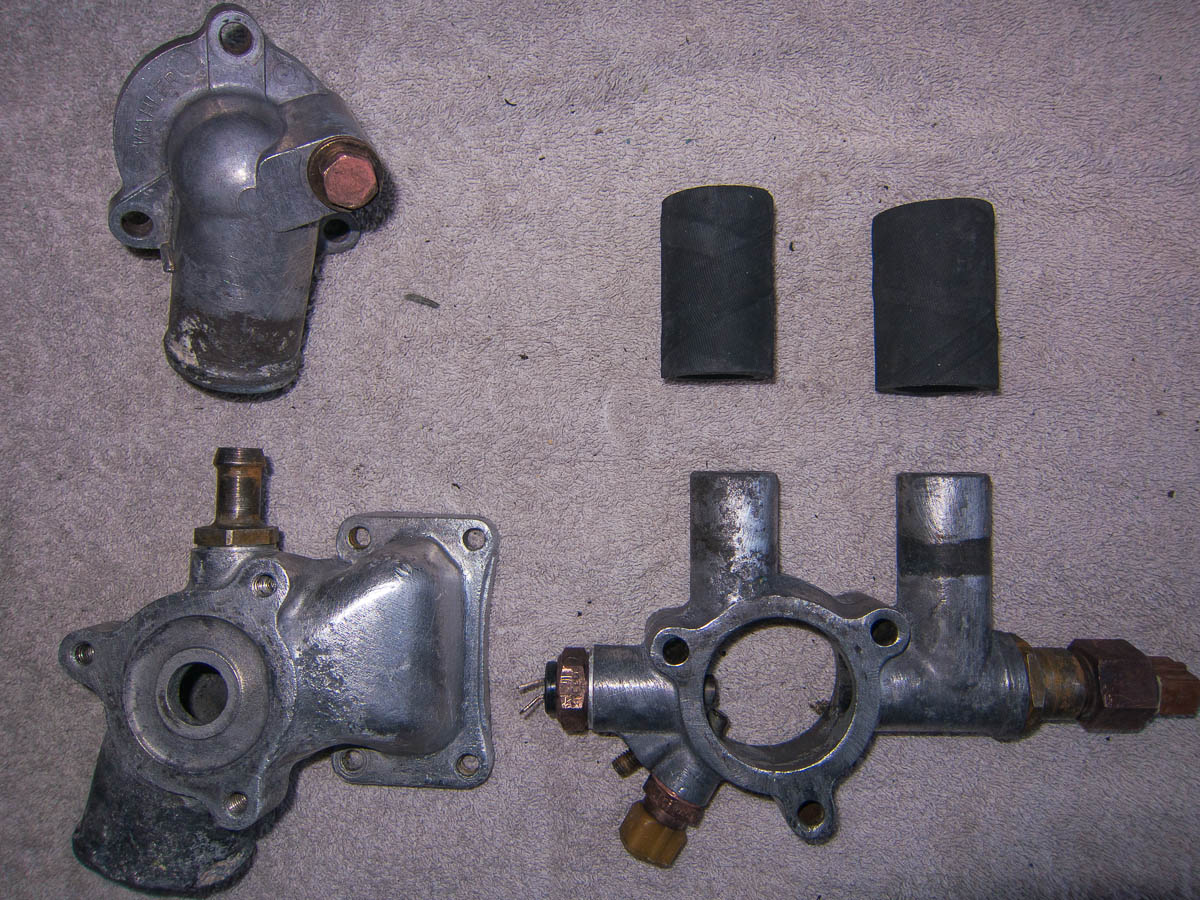

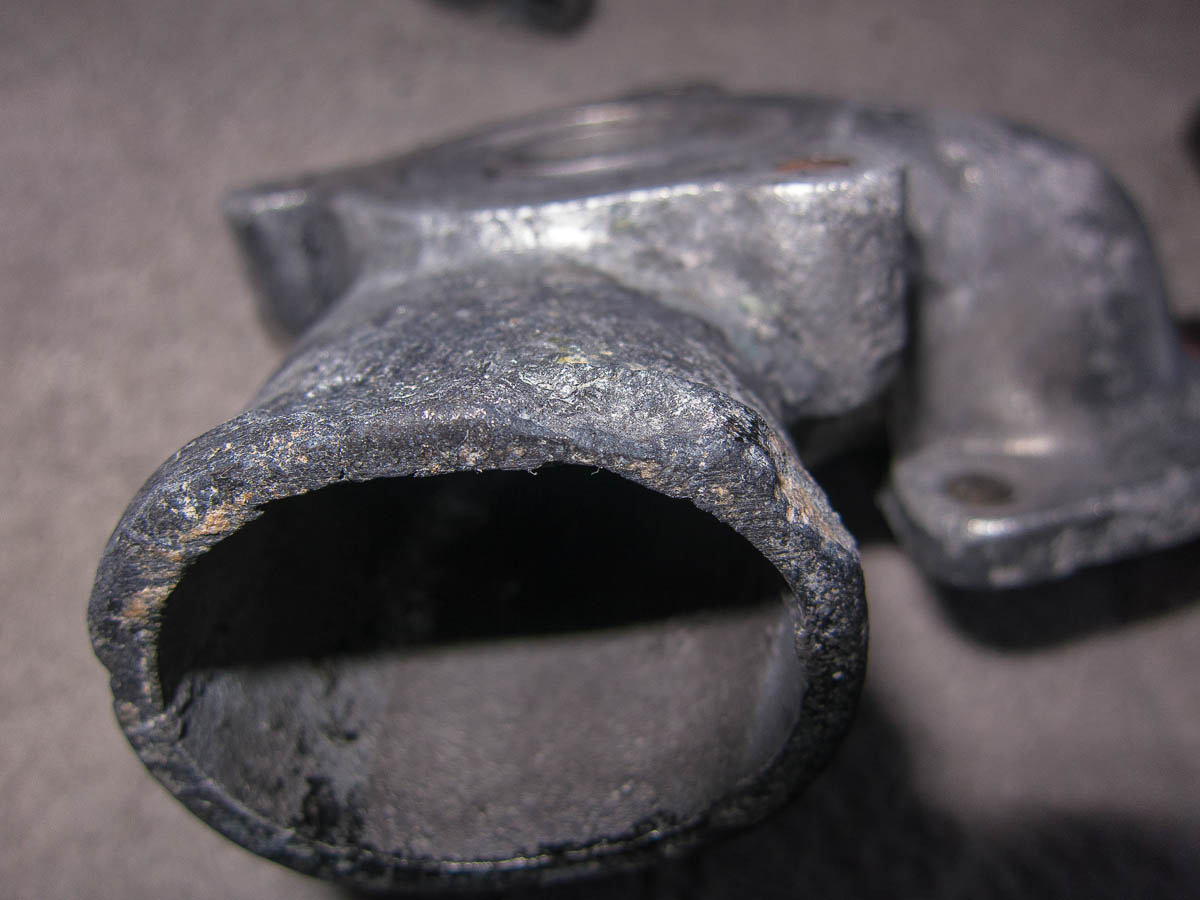

BeitragVerfasst am: Sa 27 Apr 13 20:41:43    Titel:
So, die Teile sehen wieder halbwegs tauglich aus. Das Teil, was direkt auf die WaPu geschraubt wird, sieht an diesem ovalen Stutzen aber reichlich angenagt aus. Rolling Eyes

BeitragVerfasst am: Sa 27 Apr 13 20:51:20    Titel: Zeit
schlichtweg abgenagt vom Zahn der Zeit....

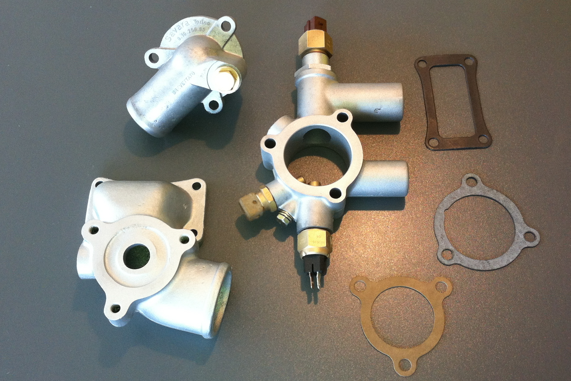

BeitragVerfasst am: So 28 Apr 13 16:03:13    Titel: Rebuild Kit
Hallo Volker,
hier schon mal ein Bild, Sensoren optional Very Happy
Gehäuse sauber...

BeitragVerfasst am: So 28 Apr 13 17:54:29    Titel:
SAbber, lechtz - sieht ja besser aus als neu. Very Happy

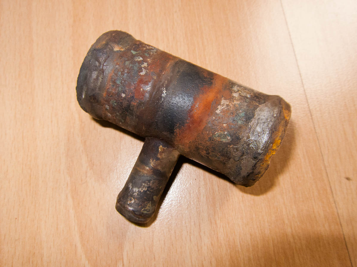

BeitragVerfasst am: Mo 29 Apr 13 19:31:52    Titel:
So, alles was zum Kühler gehört ist jetzt draußen.
Am Kühlerausgang (unten links) geht der Schlauch auf einen Verteiler/T-Stück - vom T-Stück geht´s weiter zum Thermostat bzw. zum Ausgleichsbehälter. Das Teil steht kurz vor der Durchrostung. Confused
Natürlich konnte ich mal wieder keine Bezugsquelle für Ersatz finden. Habe auch die Teilelisten für Bertone und Spider durchsucht......
Hat jemand eine Idee?

BeitragVerfasst am: Mo 29 Apr 13 20:14:12    Titel:
zusc hat Folgendes geschrieben:
Mal beim Klempner versucht?
