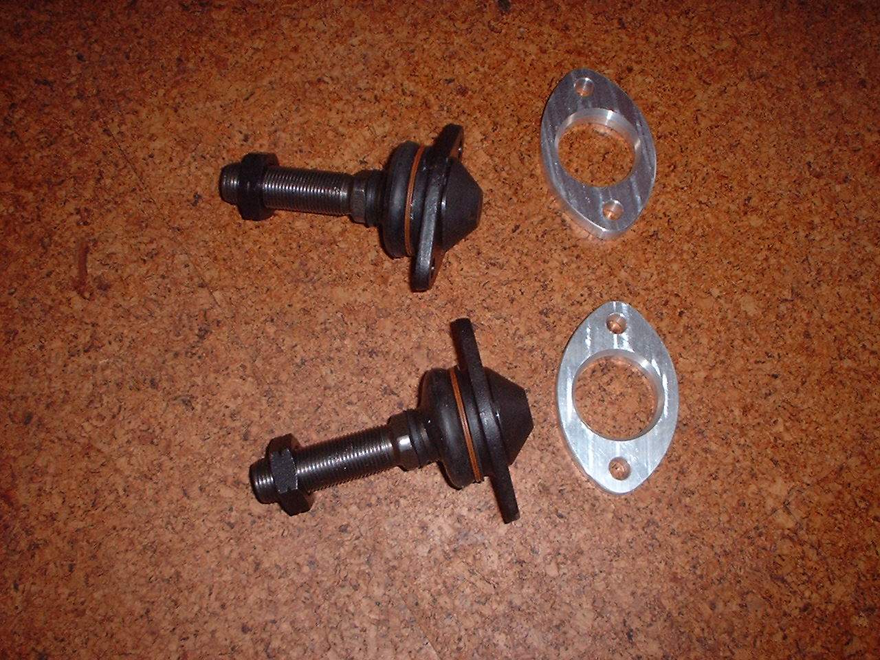

Hallo zusammen
hab noch 105 Gelenke zu hause liegen und möchte die in meinen 75er einbauen. Sind da die Alu-Unterlegplatten zwingen erforderlich oder geht es auch ohne. Wo könnte man solche herbekommen ?
Günter
BeitragVerfasst am: Fr 05 Jul 13 08:21:54    Titel:
Ich sag mal ja, da der Kopf bzw. die Wölbung beim Gelenk dann an der Karosse ansteht.
Sieh dir mal den Bericht im Werkstattbereich an --> http://www.alfaforum.de/kb.php?mode=article&k=47
Schau in deiner Gegend ob eine Schlosserei eine Plasma- oder Laseranlage hat der dir aus 6er oder 8er Alu das Teil rausschneiden kann.

Meine Alfa Werkstatt bei mir hier in CH hat schon vor einigen Jahren glaub je 100 Stk. herstellen lassen. Die haben, so denke ich sicher noch davon.
Dazu braucht es aber auch noch die passenden, hochwertigen Schrauben.
BeitragVerfasst am: Sa 06 Jul 13 09:49:31    Titel:
die alu platten habe ich lagernd Laughing

BeitragVerfasst am: Sa 21 Sep 13 15:44:18    Titel: 105er Gelenke Zugstrebe
da ich gerade das De Dion Lager und die seitlichen Getriebehalter tauschen muss, wollte ich bei der Gelegenheit auch die Zugstreben auf die 105er Gelenke umbauen.Ich bin damit fast fertig nun muss ich feststellen dass das Gelenke der Gelenke nicht richtig für die Kontermutter und die Stellhülse passt. Habs probiert aber geht furchtbar schwer und habs momentan sein lassen. Darum wollte ich erst mal hier nachfragen ob jemand das Problem kennt. Gewindesteigung und Durchmesser passen . Wo die Teile her sind weiß ich nicht, hab ich mal beim Erwerb anderer Teile dazubekommen.Bin jetzt am Überlegen das Gewinde nachzuschneiden (Linksgewinde).Gibts von den Gelenken unterschiedliche oder liegt es an der Teilequalität ?
Danke schon mal für eure Antworten.
Günter
alfa75milano
BeitragVerfasst am: Di 24 Sep 13 07:48:22    Titel:
hallo Günter
müsste eigentlich passen alles sauber entrosten und gut schmieren dann sollte es klappen
gruss christian
onlyalfa
BeitragVerfasst am: Di 24 Sep 13 21:24:40    Titel:
Hallo Christian
hab die Gewinde nachgeschnitten, jetzt passt es.
Günter
