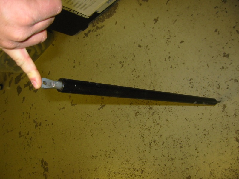

Hallo Zusammen,
wer kennt das Problem nicht, Heckklappe auf schnell was aus dem Kofferaum geholt und auf einmal "bumm" die werte "Rübe" schmerzt! Was ist passiert, es ist einem die gute Hecklappe, auf Grund "massiver altersschwäche" der Gasdruckfeder, auf den "Belli" gefallen.
Ich habe bei beiden GTV´s das Problem und wollte das ein für alle mal erledigen, aber als ich die Preise bei den üblichen Alfa Lieferanten für die Gasfeder gesehen habe ist mir kurzzeitig sehr schwindelig geworden!!
Ich habe mir dann überlegt ob ich nicht doch besser beim Werner mir ein starkes Mittel gegen Kopfschmerzen hole statt die teuren Gasfedern zu bestellen.
Die stolzen Preise variieren zwischen 70,- und über 90,- Euro per Stück, das muss nicht sein dachte ich mir, ich habe bei verschiedenen Lieferanten angefragt ( eine Marken Gasfeder aus Deutscher Produktion ) kostet pro Stk. 56,30 € inkl. Mwst. exkl. Versandkosten
Besteht bei Euch Bedarf für eine Sammelbestellung? Rolling Eyes

Hallo !
Ist es hier dann mal zur besagten Sammelbestellung gekommen ?
Ich habe gestern einen meiner Lieferanten besucht, der macht Schwerlastdämpfer für die Industrie aber unter anderem auch kleine Gasdruckfedern.
Hab mich dann mit dem Techniker über das Problem bei der GTV unterhalten.
1.) er meint dass der Dämpfer generell andersrum eingebaut werden müsste, wenn platzmäßig möglich : Grund, die Dichtung der Kolbenstange läuft sich trocken und wird undicht --> Klappe hält nicht oder fällt zu.
2.) wenn mann den Dämpfer baulich nicht anders rum einbauen kann könnte man den Dämpfer modifizieren, im inneren wird ein Ölspeicher montiert.... müsste man probieren.
Hat jemand eine defekte Gasdruckfeder die er mir zur Verfügung stellen könnte ? JAN ! von dir weiss ichs mit Sicherheit Wink
lg
DANIEL
BeitragVerfasst am: Fr 25 Feb 11 11:41:53    Titel:
Na dann kann ich mich schwerlich drücken. Wink
Wart noch kurz ab, ob einer der einschlägigen Schlächter Deiner näheren Umgebung evtl. was liegen hat, ansonsten schicke ich Dir meine.
BeitragVerfasst am: Fr 25 Feb 11 12:18:00    Titel:
Ich müsste mal schaun, aber ich glaub ein defekter Dämpfer liegt noch irgendwo rum.
Könnte ich dann Richtung Enns mitgeben.
Wegen dem verkehrten Einbau:
Man müsste schaun ob sich der Dämpfer nicht an der Heckablage einhaken würde beim Zusammenschieben, kann ich am Nachmittag machen.
Manuel
edit: Nach dem Bild von Jan sollte es sich ausgehen.
BeitragVerfasst am: Fr 25 Feb 11 14:34:41    Titel:
Servus Zusammen,
die Bestellung ist noch nicht getätigt worden. Der Dämpfer kann prinzipiell auch anders rum eingebaut werden, Manuel hat das "Problemchen" aber schon richtig erkannt, die Halteklammer unterhalb der Hutablage könnte dann möglicherweise Probleme beim aus und einfahren der Gasfeder machen und sich möglicherweise dort verhaken?. Ich werde mal meinen defekten Dämpfer suchen und probieren, hoffentlich finde ich das Ding noch?!

Hallo Manuel,
hast du geschaut ob es umgekehrt geht ?
Hättest du evt. auch einen defekten Dämpfer ?
lg
DANIEL
BeitragVerfasst am: Fr 04 März 11 11:15:04    Titel:
Hallo!
Wie blöd, war gestern beim Auto, vergessen. Mad
Schau aber heute in der Werkstatt vorbei, da muss irgendwo der Dämpfer sein, den Rest schau ich dann am Abend am Objekt.
Manuel
