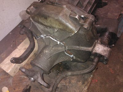

ich bearbeite mein Alfetta GTV Projekt nun schon seit mehr als 5 Jahren - kompl. Aufbau der Karosse (stark verrostet und verbastelt) mit allen erdenklichen Schweißarbeiten, Lackierung und Motoraufbau. Was ich nie angefasst habe, war das Getriebe. Mein Alfa fuhr die letzten beiden Jahre ohne Probleme...aber am 2. Weihnachtsfeiertag ist mir das kmpl. Kupplungsgehäuse um die Ohren geflogen - siehe Bild.
Nun meine Frage: Kann ich mein jetziges Getriebe gegen ein Getriebe aus einer 1,8 Liter Alfetta Limo von 1978 tauschen (80Tkm gelaufen)?
Carsten M. hat mir schon ein paar Tipps gegeben (leichtere
Schwungscheibe und Lager Glocke)...aber ich bin noch nicht richtig schlau, was für mich die beste Variante ist. Mir wäre am liebsten, wenn ich das kpl. Getriebe tauschen könnte.
Oder habt ihr noch andere Ideen?

Glocke defekt

BeitragVerfasst am: Sa 04 Jan 14 01:11:05    Titel: Getriebe
Abend,1.8 Getriebe ist kein Problem.Wechsel doch nur die Kupplungseinheit.Gruß sepp
scheeri2000
BeitragVerfasst am: Sa 04 Jan 14 01:15:25    Titel:
Hallo Sepp,
Ja das war ja auch mein Gedanke - aber wo bekommt man eine einzelne Glocke her???
Gruß Marco
BeitragVerfasst am: Sa 04 Jan 14 11:56:28    Titel:
glocken habe ich ca 15 stück liegen Very Happy
