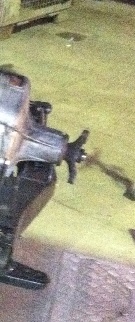

BeitragVerfasst am: Mi 12 Feb 14 22:54:59    Titel: Bild
Hallo Günter,
hast Du ein Bild von den Muttern, idealerweise mit Einbauort.
Wie ich es verstanden habe suchst Mutter für den Dreiarmflansch der Kupplung.
Kupplung mit Flansch
 Dateigröße:  259.77 KB
 Angeschaut:  2264 mal
schuster5000
BeitragVerfasst am: Mi 12 Feb 14 23:21:37    Titel:
Hallo Rolf,
richtig, genau die meine ich.
M22x1 gibt es sicher auch an modernen Fahrzeugen irgendwo, aber wie findet man das raus?
Günter
