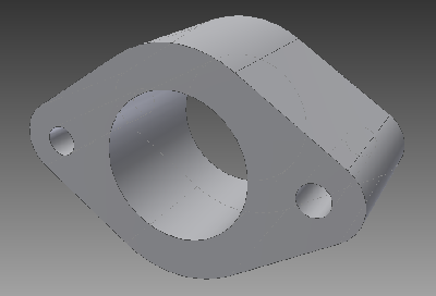

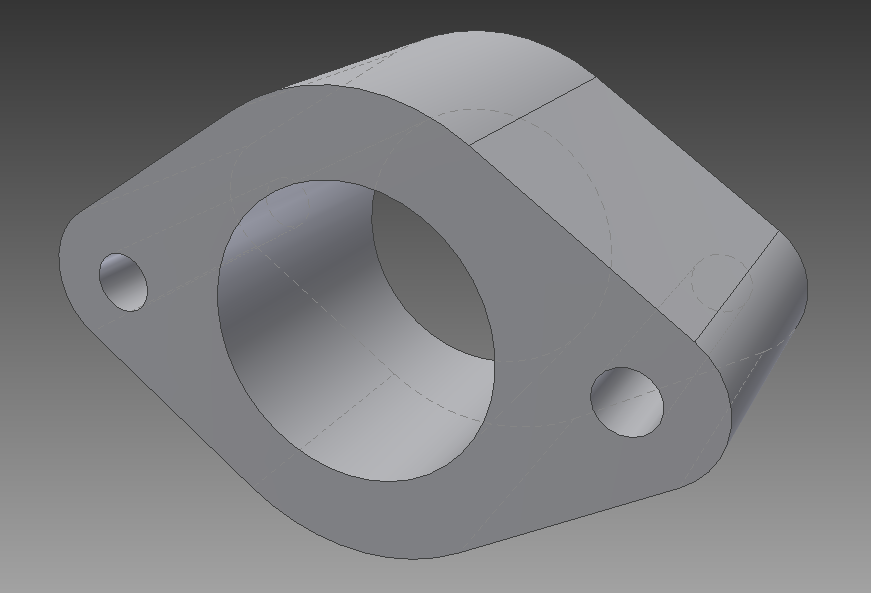

ich wollte mal ein paar Infos zu den Ansaugkanalverlängernungen zusammentragen. Spürbaren Drehmomentzuwachs bei niedrigen Drehzahlen, so einfach? Irgendwo muss doch ein Haken sein. Verliert man das Drehmoment dafür bei hohen Touren?
Ich dachte vielleicht könnte man sich die etwas günstiger selbst anfertigen, habe mal ne Zeichnung angefertigt. Man könnte auch Haltepunkte für den Gaszug anbringen, allerdings würde es dann 3D werden.
Beste Grüße
Dan
 Dateigröße:  59.9 KB
 Angeschaut:  1504 mal

BeitragVerfasst am: Di 02 Sep 14 12:42:53    Titel:
Hallo Oliviero,
der Artikel von dir war der Anstoß für mich über die Sache nachzudenken. Smile
Du schreibst ja, dass ein satter Drehmomentzuwachs bei niedrigen Touren zu spüren ist. Mich wundert das eine derart simple Veränderung soetwas bewirkt. Deshalb frage ich mich ob das gewonnene Drehmoment irgendwo anders (z.B. bei hohen Touren) verloren wird. Mir ist die Physik dahinter nicht klar, weshalb die Mehrleistung erzieht wird.
Beim googeln habe ich in einem anderen Forum fast die selbe Frage gefunden. Aber leider konnte diese auch nicht geklärt werden.
Ansonsten hilft nur ausprobieren und glücklich sein (oder auch nicht). Very Happy

BeitragVerfasst am: Do 04 Sep 14 12:39:39    Titel:
Hi,
danke für den Link, der hat auf jeden Fall ein wenig Grundwissen gebracht Smile Da die (optimale) Länge des Kanals aber von den Zeiten abhängig ist wie Lange die Ventile offen/zu sind, ist es ja Drehzahlabhängig. Dementsprechend ist es bei hohen Drehzahlen schlechter, wenn es bei niedrigen besser wird.
Bei Olivieros Artikel war ich vom Serienmotor ausgegangen. Ich werds wohl erstmal sein lassen. Vielleicht probiere ich es irgendwann mal aus... Very Happy
Ich vermute mal, dass Trompeten vor dem Vergaser grundsätzliche den gleichen Effekt bringen. Ggf. fällt dieser nur etwas schwächer aus, da die Luftsäule noch durch den Vergaser muss. Question
Dan
