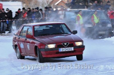

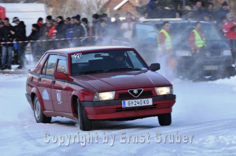

Mit meine Alfa 75 fahre Ich einige Eisrennen in Oesterreich !
Es ist geil und DIE Alfa liegt echt super mit ihre perfekten gewichtsverteilung : Ein Killer

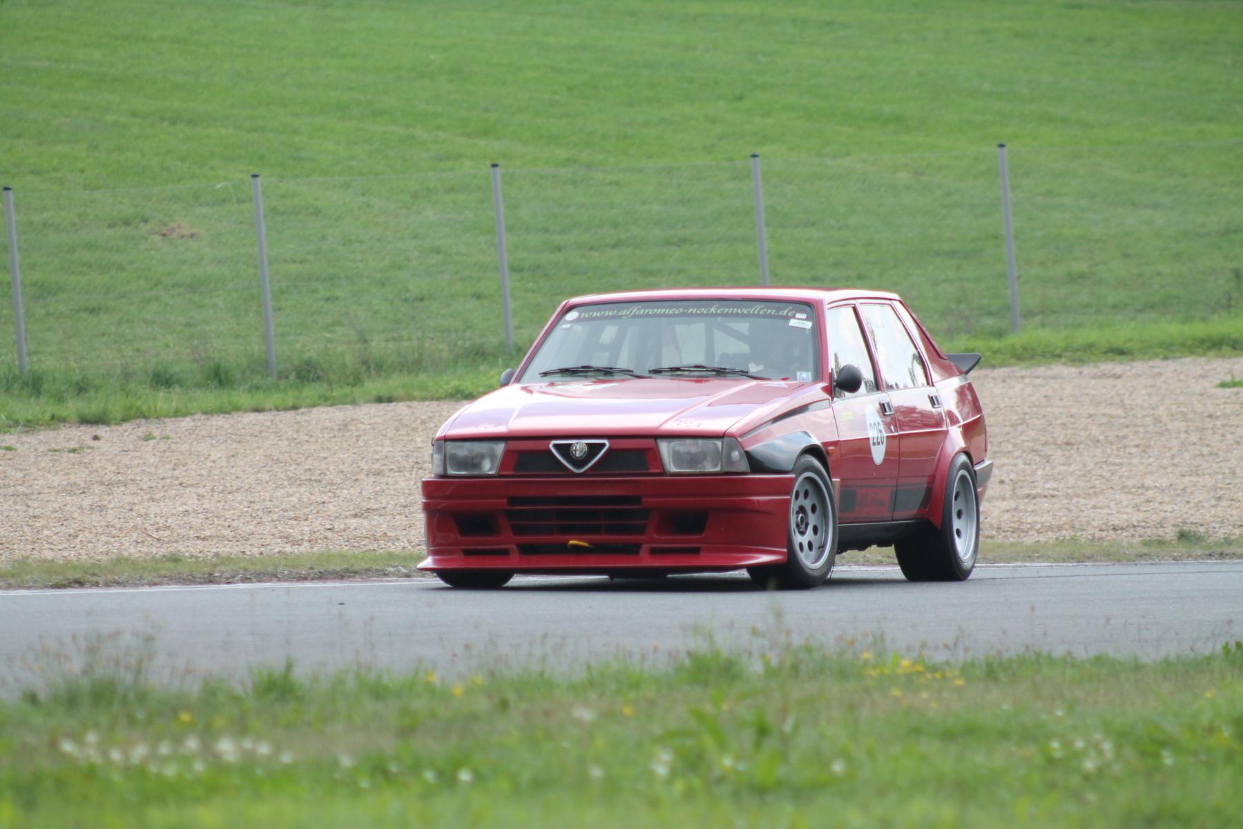

den ts motor kann man ja auch frisieren 180 ps geht da schon,
umbauen auf vergaser ect............................was für ein geriebe fährst du?
