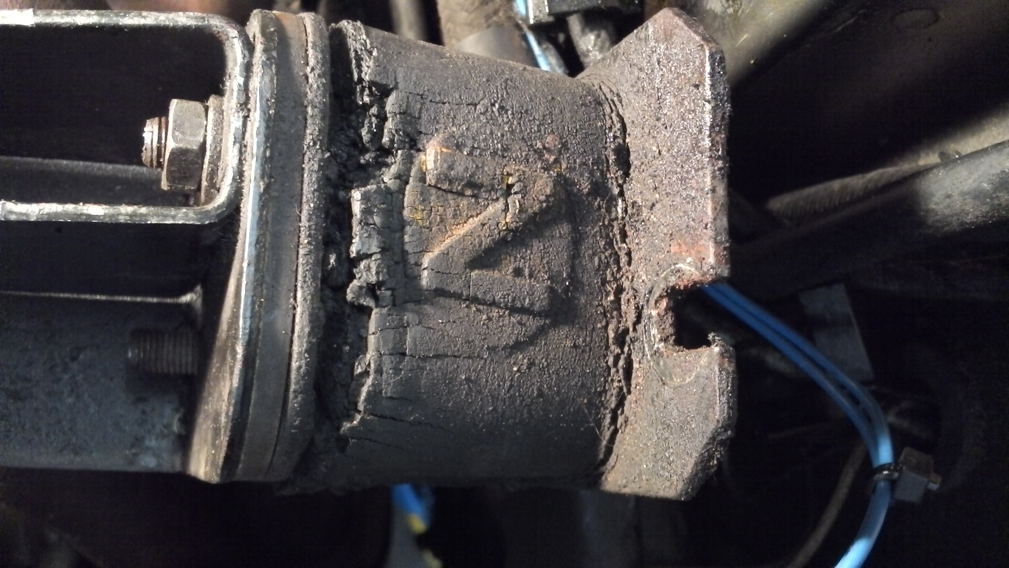

kann man das auslaßseitige Lager selber wechseln? Bin mir da unsicher...

Also im Werkstattbereich hat Oliviero erwähnt, dass es keine große Herausforderung ist... Question

Ich habe heute einfach mal angefangen: Habe nun alle Schrauben des Motorlagers gelöst, aber wie bekomme ich das Motorlager nun daraus? Es drückt natürlich das Gewicht des Motors darauf, aber selbst wenn ich den Motor auf die rechte Seite drücke, löst sich nichts...

den Motor musst du natürlich anheben. Entweder von oben irgendwie an den Ösen ziehen (einen Motorkran wirst du wohl nicht haben),
oder mit dem Rangierwagenheber von unten drücken. Da sollte eine dicke Gummiunterlage drunter, da Auto und Motor ja schräg stehen. Du wirst ja wahrscheinlich das Auto aufgebockt auf Unterstellböcke gestellt haben, oder Auffahrrampen?
Im Notfall geht ein Billigwagenheber aus dem Baumarkt, den fehlenden Hub musst du halt mit unterlegten Vierkanthölzern wettmachen
manfred

ja, habe den Wagen auf Auffahrrampen stehen. Werde es mit dem Wagenheber unter dem Motor probieren...danke.

Mit dem Wagenheber leicht von unten den Motor angehoben und schon war´s leicht(;

1. ich weiß nicht ob es viel bringt, aber ich habe um mein Lager mit dünnem Karroserieblech noch einen Hitzeschutz gebaut, weil ich weiß das das manche der Autos serienmäßig hatten, also falls Du das auch nicht hast, denk mal drüber nach...
2. Einlassseitig war es glaube ich die größere Fummelei und ich glaube es ist gut immer beide LAger zu tauschen, das einlassseitige wird zwar thermisch nicht so stark beansprucht ermüdet aber auch
LG
Kärief
BeitragVerfasst am: Mo 27 Jul 15 21:25:44    Titel:
Hallo Christian,
das Hitzeschutzblech habe ich auch um das Lager herum, wird bei mir wohl ab Werk so gewesen sein.
Das andere Lager auf der rechten Seite sieht noch sehr gut aus, aber das hintere Lager werde ich nächstes Jahr in Angriff nehmen.
Gruß, Thilo

Na komm, da macht man auf jeden Fall gleich beide Lager.
Ist doch nur ne Frage der Zeit, bis der Motor schief steht.
manfred

Ich würde auch beide oder keins machen. Wie sieht denn dein hinteres Lager aus? Das ist meines Erachtens doch meistens das schlimmste.
