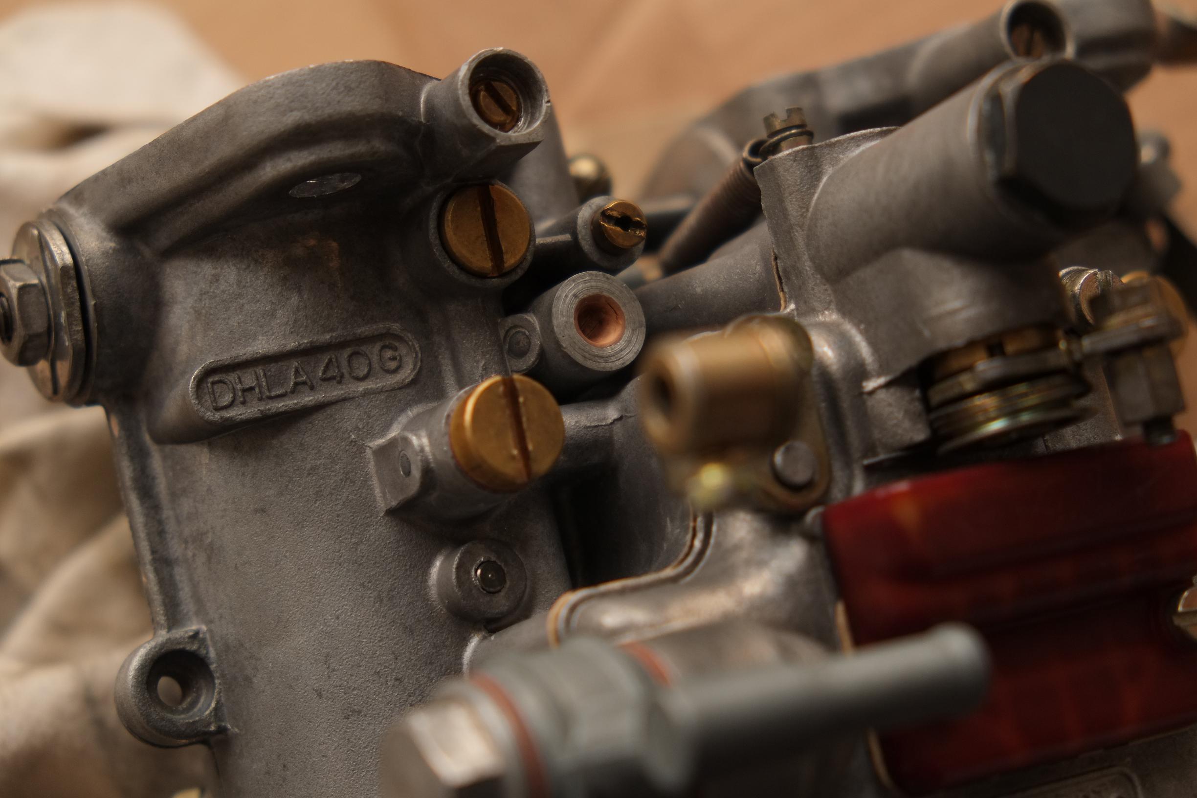

Gerade habe ich die Vergeser meiner Alfetta GTV (Bj. 1978) gereinigt und abgedichtet.
Mehr aus Neugier habe ich hier im Forum mal nach Infos zu diesen Vergasern gesucht und in einem alten Beitrag eine Liste für die Bedüsung gefunden. Jetzt bin ich verwundert:
Meine Vergaser tragen die Bezeichnung DHLA G , in dieser Liste ist aber immer nur die Rede von DHLA H ?!
Was ist der Unterschied und warum habe ich Gs?
Was kann ich aus den eingestanzten Nummern schliessen?
Die Luftrichter sind 32er, also passend zu meinem 2L Motor
Vielen Dank vorab falls mich jemand aufklären kann

Es gibt sowohl DHLA 40G mit 30er oder auch 32er Lufttrichter, genaue Aufschlüsselung gibt es mit der eingestanzten Nummer in der Blechlasche.
Ich könnte da was ei scannen wenn es Dir weiter hilft?
Ich glaube ein Unterschied zwischen G und H könnte sein das der eine mit Unterdruck Anschluss für den Zündverteiler hat und der andere keinen?
Gruß Tom

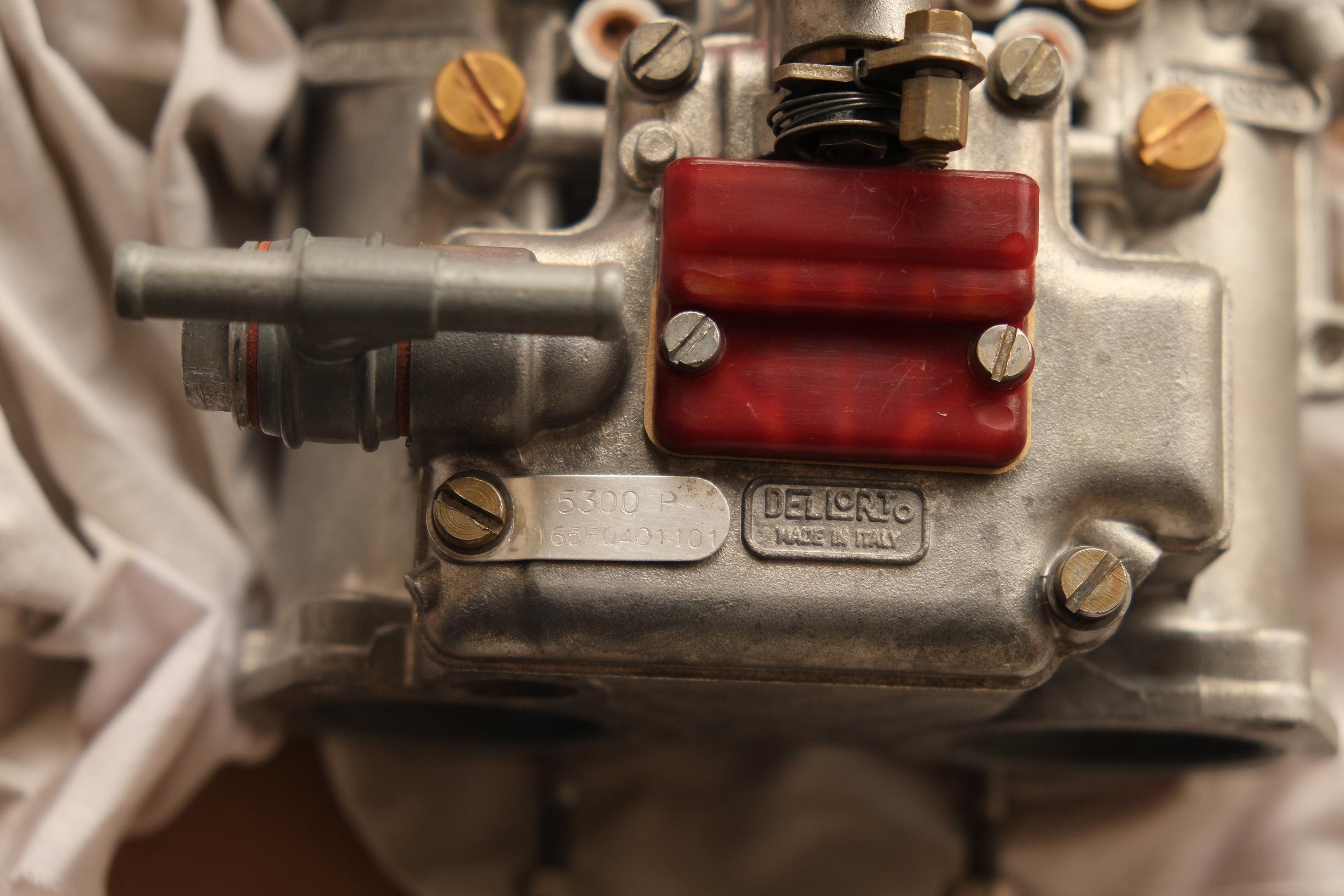

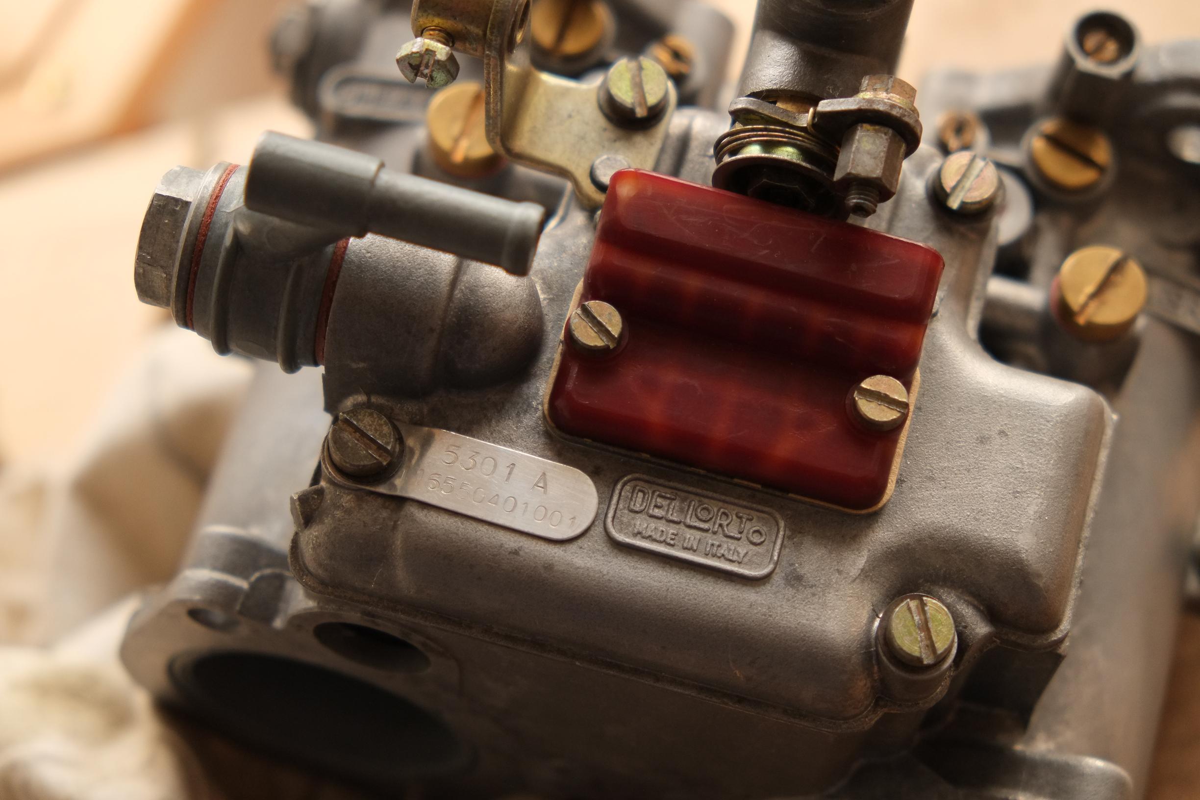

Wieso unterscheiden sich die eingestanzten Nummern sowohl auf dem Vergasergehäuse als auch auf den Blechlaschen?
Hier nochmal die Nr.:
Vergaser 1
Gehäuse Nr. : 120843
Blechlasche: 5300P / 116550401101
Vergaser2
Gehäuse Nr.: 120796
Blechlasche: 5301A / 116550401001
Tomboy Gast
Verfasst am: Di 07 Apr 15 22:54:46 Titel: |
Servus,
da haben wir schon den ersten Unterschied, ich habe die H-Variante eingebaut und einer davon hat einen Unterdruckanschluss für den Zündverteiler, das Gewicht des Schwimmers vom H-Model ist um 1,5 g leichter und die Bedüsung ein wenig kleiner von den Durchmessern. Möglicherweise ist die H- Variante für den 2 Liter Motor mit der Nr.016.23 (120 PS)
Von der Bedüsung sind die G-Typen 116.55.04.010.1 und der 116.55.04.011.01 gleich.
Ich denke der Unterschied der Nummern kommt daher, dass der erste Vergaser andere Hebel und Benzinanschlüsse hat wie der zweite Vergaser?

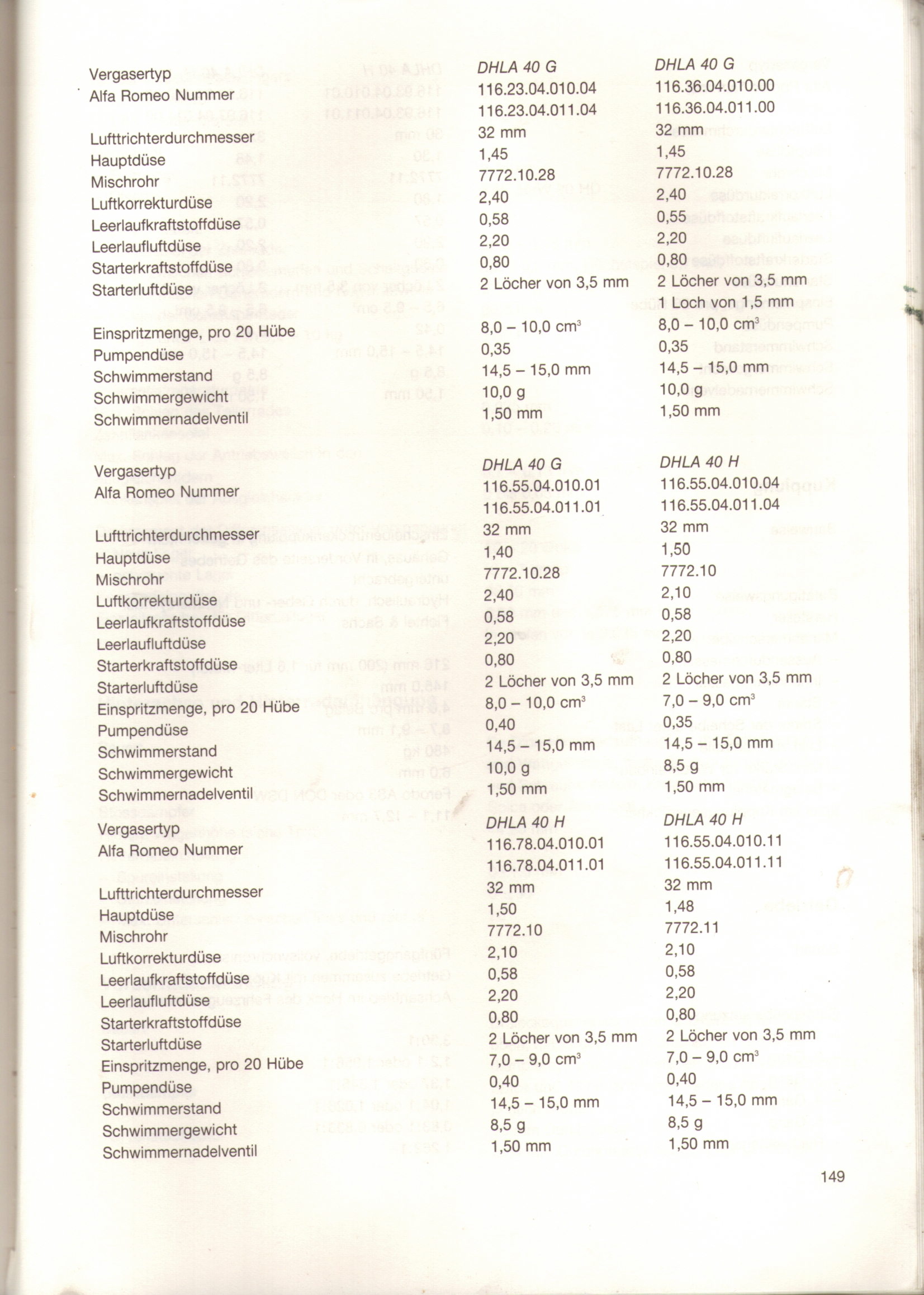

Verfasst am: Mo 13 Apr 15 22:00:44 Titel: Vergaser Daten |
Servus,
wie besprochen die Vergaser Daten, guckst Du in der Mitte linke Seite:

Verfasst am: Fr 17 Apr 15 16:53:53 Titel: vergaser bedüsung |
Hallo Tom,
danke für das Dokument. Offensichtlich ist bei meinen Vergasern irgendwas durcheinander. Der Blechlasche nach zu Urteilen habe ich ja die Vergaser die in der Mitte aufgeführt sind. Der Hauptdüse (145) nach
sind es die Vergaser die oben beschrieben sind. Das Mischrohr ist wieder ein anderes?! ...also erlich gesagt weiss ich gerade nicht so ganz was ich daraus schliessen soll, bzw. was ich machen sollte?
Schliesslich lief das Auto ja eigentlich ganz gut. Gerade unter volllast hatte ich keine Probleme, eher so bei Halbgas, langsam Beschleunigen da schaukelte sich die Gasannahme manchmal ganz merkwürdig hoch.
nicht so ein richitges stottern eher ein weiches hin und her so als würde man auf dem Gaspedal rumwippen.? ne Idee wovon das kommen könnte?

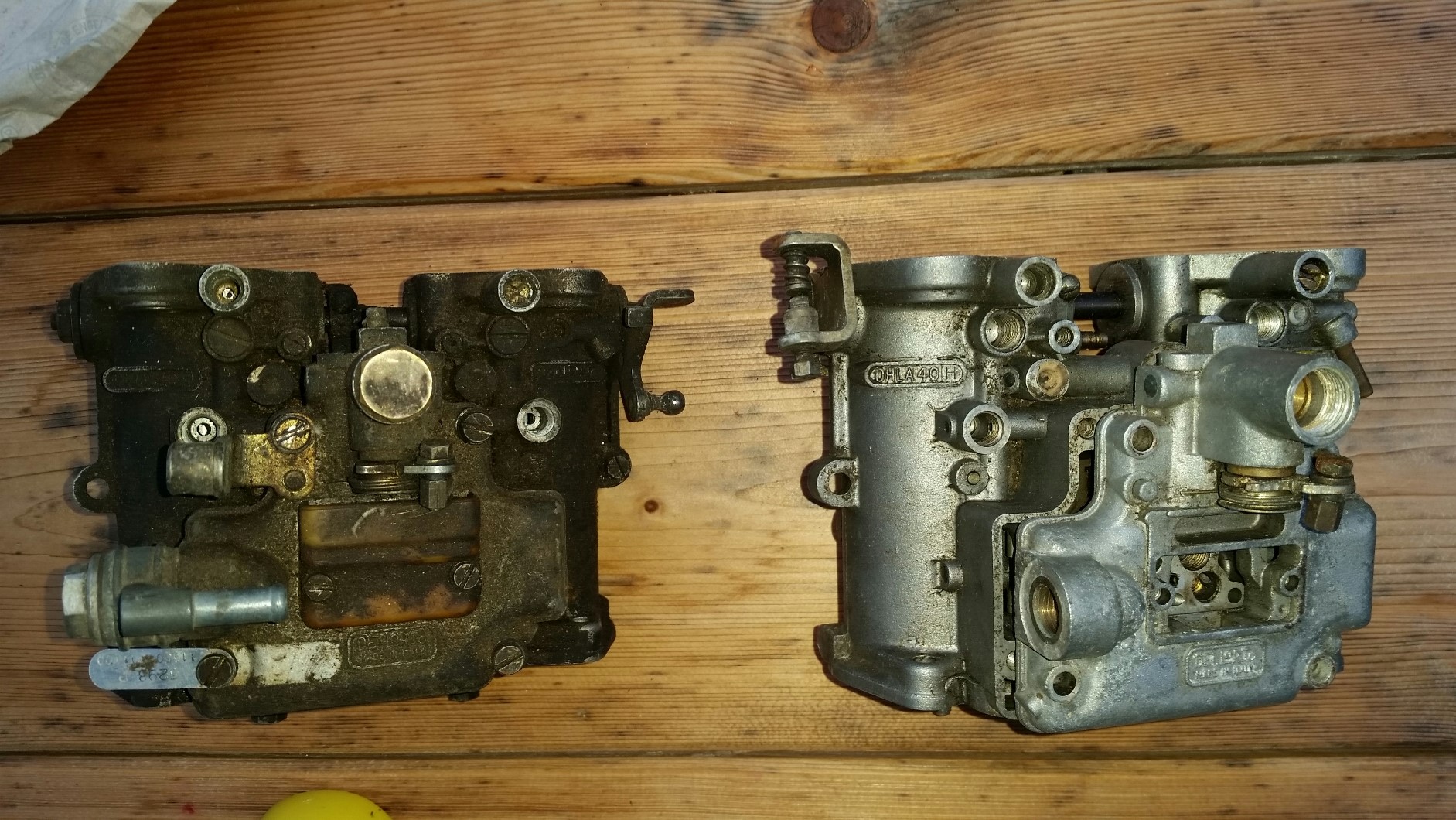

Hallo
ich habe inzwischen einen alten Satz DHLA Hs gefunden und überlege gerade diese für meine Alfetta GTV (2L ,Bj. 1978) in Stand zu setzen.
Diese Vergeser sind mit einen Unterdruckanschluß für die Zündung versehen, den ich allerdings nicht benötige. Daher die Fragen:
1. Könnte ich diesen mit einer Kappe einfach stillegen und die Vergaser für mein Auto verwenden?
2.Unterscheiden sich die Gehäuse der DHLA Serien (abgesehen vom Unterdruckanschluß) oder ergeben sich die Bezeichnungen G oder H nur über verscheidene Bedüsungen? Ich frage weil meine Gs im besseren Zustand sind. Könnte ich über eine entsprechende Bedüsung ein DHLA H draus machen?
Vielen Dank für Eure Hilfe
