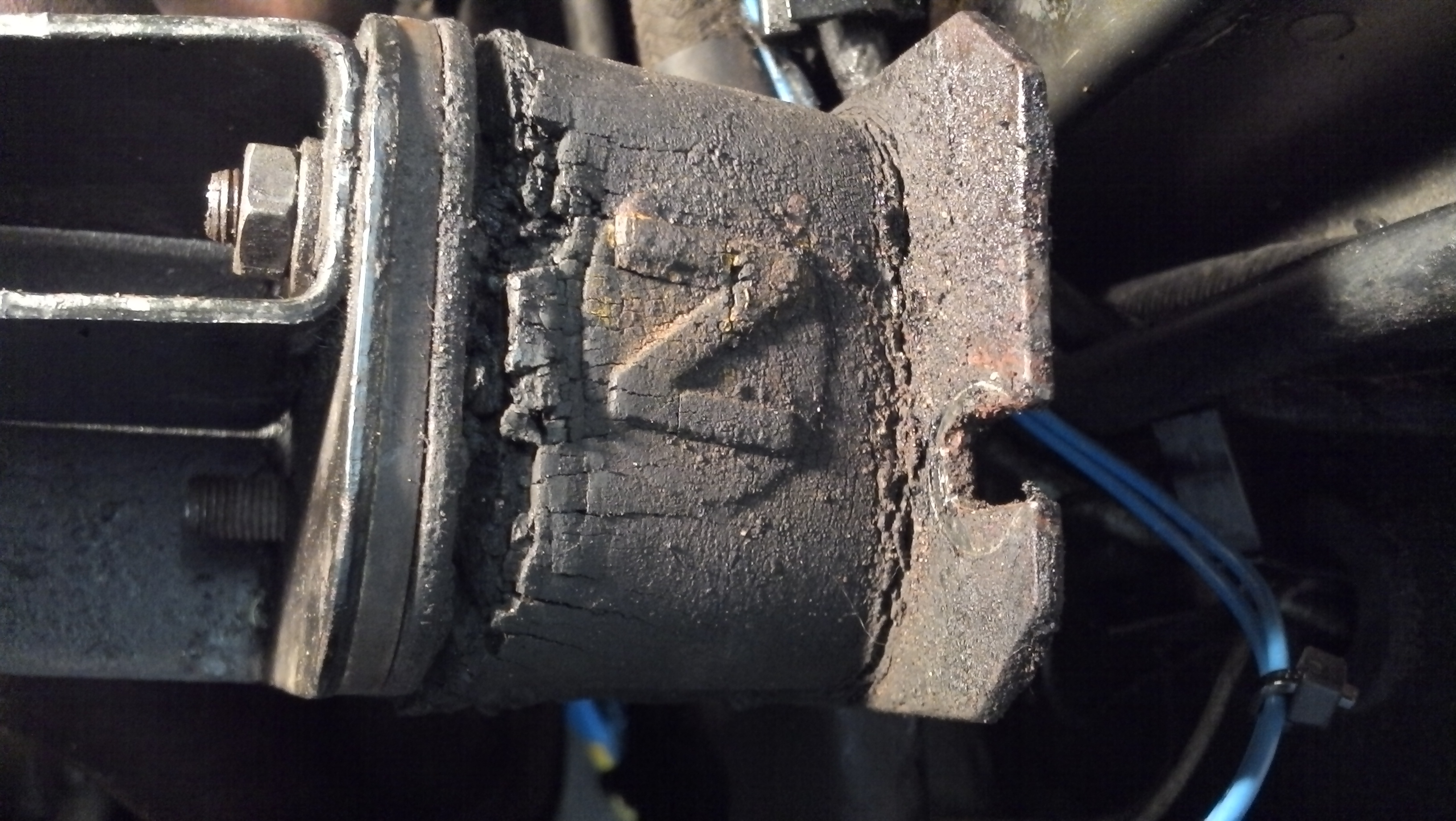

Verfasst am: Mo 27 Jul 15 21:16:57 Titel: |
Mit dem Wagenheber leicht von unten den Motor angehoben und schon war´s leicht(;

75 Romeo Gast
Verfasst am: Mo 27 Jul 15 21:21:14 Titel: |
1. ich weiß nicht ob es viel bringt, aber ich habe um mein Lager mit dünnem Karroserieblech noch einen Hitzeschutz gebaut, weil ich weiß das das manche der Autos serienmäßig hatten, also falls Du das auch nicht hast, denk mal drüber nach...
2. Einlassseitig war es glaube ich die größere Fummelei und ich glaube es ist gut immer beide LAger zu tauschen, das einlassseitige wird zwar thermisch nicht so stark beansprucht ermüdet aber auch

Kärief Gast
Verfasst am: Mo 27 Jul 15 21:25:44 Titel: |
Hallo Christian,
das Hitzeschutzblech habe ich auch um das Lager herum, wird bei mir wohl ab Werk so gewesen sein.
Das andere Lager auf der rechten Seite sieht noch sehr gut aus, aber das hintere Lager werde ich nächstes Jahr in Angriff nehmen.
Gruß, Thilo

Verfasst am: Mo 27 Jul 15 21:44:03 Titel: |
Na komm, da macht man auf jeden Fall gleich beide Lager.
Ist doch nur ne Frage der Zeit, bis der Motor schief steht.
manfred
nakidei Gast
Verfasst am: Di 28 Jul 15 12:22:55 Titel: |
Ich würde auch beide oder keins machen. Wie sieht denn dein hinteres Lager aus? Das ist meines Erachtens doch meistens das schlimmste.
