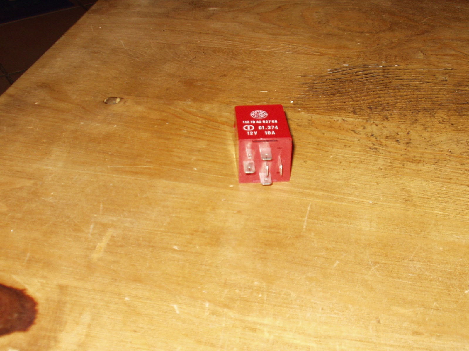

Ein stinknormales Relais???Mein def Originalrlais hat "6 Anschlüsse".
Ich habe ein sammlung an Relais ,davon paßt keins.Die Kontrollleuchte im schalter funktioniert dann ebenfalls nicht einwandfrei,bei eingeschalten Licht bleibt der Schalter dunkel.Oder gibt es je nach ausführung oder Baujahr andere ausführungen oder schaltungen?

Kannst Du mal ein Foto posten oder zumindest die Kontakte beschreiben?

Die kontakte haben die Nummern,30,-1-86-87-85-2-.
Hoffe das mit den bildern klappt
Gruß Rolf

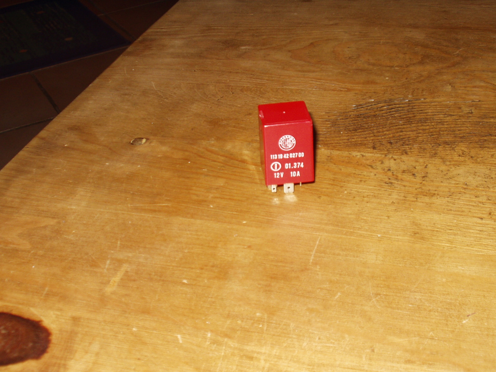

rolli909
BeitragVerfasst am: Fr 10 Feb 06 02:37:05    Titel:
Habe aus versehen 2x das gleiche Bild geschickt
Die E-Teilnr lautet 113 19 42 027 00

Wer lesen kann ist eindeutig im Vorteil. Embarassed War doch irgendwie der Meinung etwas von Nebelscheinwerfern gelesen zu haben. Embarassed
Stimmt natürlich, das für Schlußleuchte ist ein anderes und kein "normales" Arbeitsrelais.....
Das gibt es nur bei Alfa direkt und hat die ET-Nummer ( neu ) :60518235 und kostet ~25,- EUR.
P.S. Muß mal nachsehen, aber habe ich bestimmt noch eins von rumliegen. Mail mir mal Deine Postadresse.
