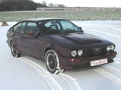

- Mein kürzlich erworbener GTV6 hat die Fahrgestellnummer ....16747, ist aber EZ 07/87. Paßt das zusammen? Nach meinen bisherigen Recherchen müßte das Baujahr nach der FIN zu urteilen früher liegen als 87 ??? Die Zender Verspoilerunf war wohl Serie ?

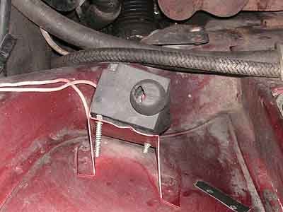

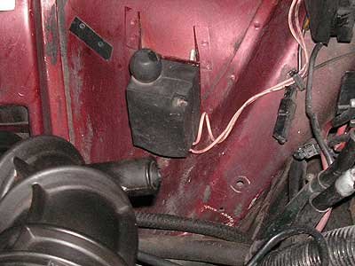

- Im Motorraum auf der rechten Seite in Fahrtrichtung ist ein Schalter angebracht (unter einer Gummihülle), den ich nicht recht zuordnen kann. Kann mir da jemand eine Auskunft, welche Funktion der Schalter haben könnte? Unten zwei Bilder von dem Schalter.
Nein, die gab es "optional", in einem Alfa Online Shops bekommst du noch verschiedene Spoilersätze.
Aber die Zender Sätze gibts meiner Meinung nicht mehr.

- Im Motorraum auf der rechten Seite in Fahrtrichtung ist ein Schalter angebracht (unter einer Gummihülle), den ich nicht recht zuordnen kann. Kann mir da jemand eine Auskunft, welche Funktion der Schalter haben könnte? Unten zwei Bilder von dem Schalter.?
Habe auch so einen Kasten im Motorraum, bei mir ist es eine Alarmanlage.
Du solltest eigentlich einen kleinen Schlüssel dazubekommen haben.
Bei mir wird die Zündung unterbrochen wenn die Alarmanlage nicht ausgeschaltet ist.
Wobei bei dir nur 2 Kabel weggehen, die werden bei mir wohl unter der Hülle versteckt sein.

Das Kästchen rechts im Motorraum ist ein Crash-Sicherheitsschalter. Mit dem hatte ich mal Probleme, der hat schon ausgelöst (Motor aus), wenn ich nur übern Bahnübergang gefahren bin. Habe ihn dann entfernt.
Sieht dafür aber reichlich "diletantisch nachgerüstet" aus. Oder hatte Luigi gerade keine kürzeren Schrauben bei der Hand? Wink
BeitragVerfasst am: Do 09 Feb 06 12:56:41    Titel:
War der zum Nachrüsten oder wie oder was?
Nein Serie.
Schaltet der die Zündung aus?
Nein, das Teile schaltet die Benzinversorgung aus. Beim Einspritzer wäre, vorausgesetzt Stromversorgung wäre nach einem Chrash weiterhin gegeben und Benzin im Tank, unter Umständen die Benzinpumpe weiter gelaufen.

wie wird denn dieser Crash-Schalter aktiviert? Löst der ab einer gewissen Erschütterung selbstätig aus oder muß man mit verbeultem Vorderwagen die Haube aufstemmen und den Schalter drücken.... Laughing
Weiß jemand, wo ich den Farbcode des unsäglichen Weinrot finde....

- wo find ich denn beim GTV eine Angabe zur Außenfarbe/Farbcode?
Wenn noch vorhanden bzw. noch Originallack, dann ist dieser Aufkleber auf einem Aufkleber auf der Unterseite des Kofferaumdeckels.
Angaben über die verwendeten Farben findet man z. B. hier: www.alfetta.de .

unsäglichen Weinrot
Ich bin auch kein GTV-Spezialist, aber mir scheint, es hat diese Farbe gar nicht gegeben. Die nächste zeitgenössische Rotfarbe ist Rosso veniziano, so ziegelsteinweinrotmäßig. Um eine Originalfarbe zu finden, schaue mal unter Verkleidungen oder genau im Kofferraum unter Abdeckungen
Gab es die GTV6 nicht nur in:
schwarz
silber
rot
anthrazit
...andere Farben sind mir nicht geläufig...kein blau oder grün oder weiß! Question
Dann wäre es doch gescheiter, die Stromversorgung komplett, also Zündung auszuschalten. Somit ist gleich alles aus.
Nur Benzinpumpe auszuschalten finde ich für unsinnig.
Könnte ja der Tank trotzdem irgendwie leck schlagen und die Zündung bzw Stromversorgung ist noch an.
Günther
BeitragVerfasst am: Do 09 Feb 06 15:00:16    Titel:
Das Ding löst normalerweise bei starken Erschütterungen aus. Es ist sogar in der Bedienungsanleitung beschrieben.
Thomas
Hallo Thomas
Die Farbe heisst Opal-Rot und der Farbcode ist AR545.
Diese Farbe gab es jedoch nicht in allen Ländern.
In Übersee und Australien gab es den GTV 6 auch noch in der Farbe Weiss.
