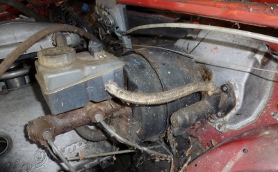

Guten Morgen Daniel,
ich würde versuchen es so zu lösen (so wurde es auch mal verbaut). Spart Gewicht und macht 000000,1 km/h schneller.

BeitragVerfasst am: Fr 20 Apr 12 07:07:46    Titel: Re: Kupplungsgeber
Beim 75 z. B.
Wenn man nen 75er Ausgleichsbehälter draufsteckt sollte das klappen.
Aber wären zwei Behälter nicht besser? Wegen der Entlüfterei?

BeitragVerfasst am: Fr 20 Apr 12 10:27:22    Titel: Re: Kupplungsgeber GTV6
Kann man den Behälter auf die Version "Ohne Behälter "montieren ?
Danke,
Daniel
eher nein. Ich hatte den umgekehrten Fall beim 4 Zylinder. Wollte den Kupplungsausgleichsbehälter eliminieren.....der Plastikstopfen für den Verbindungsschlauch im Zyl. war incl. Dichtungssitz viel grösser, ging also nicht.
Die Aufnahme im Behälterlosen Zylinder ist also etliches grösser gewesen. Obs bei 6 Zylinder gleich ist, weiss ich nicht, schau am besten selber nach, kann ja mal ausnahmsweise was gleich sein Wink
Für die behälterlose Verbindung wie auf Rafaels Foto brauchst du aber zwingend den Blindanschluss am Bremsflüssigkeitsbehälter - haben auch nicht alle......
ich denke auch dass man nicht umbauen kann.
die GTV6 hat den Anschluss am Bremsflüssigkeitsbehälter jedoch ist dieser zu ( Blind ohne Öffnung ) kann wahrscheinlich abgeschnitten werden um Durchfluß zu schaffen.

BeitragVerfasst am: Fr 20 Apr 12 11:00:15    Titel: Re: Kupplungsgeber GTV6
genau, passt also.....Anschluss öffnen, passenden Schlauch drauf, entlüften.....dann sich wichtigeren Dingen widmen.... Wink
BeitragVerfasst am: Fr 20 Apr 12 11:13:29    Titel: Re: Kupplungsgeber GTV6
Zur Not hab ich richtige vom TS da...
Dann würde ich den verbauen und den Geber ohne separaten Behälter einbauen. Bei mir ist auch auf behälterlosen Geber umgebaut (oder es war sogar bei den letzten GTV6 bereits ab Werk so?). Entlüften hat die Bremse nicht beeinflusst. Musst halt drauf achten (der Anschluss für die Kupplung sitzt ja seitlich), dass immer genug Bremsflüssigkeit im Behälter ist und Du Dir nicht versehentlich wieder Luft in die Kupplung pumpst. Das wird bei einem direkt auf dem Geber montierten Behälter mit Abfluss nach unten sicher einfacher sein. Könnte ich mir vorstellen...
