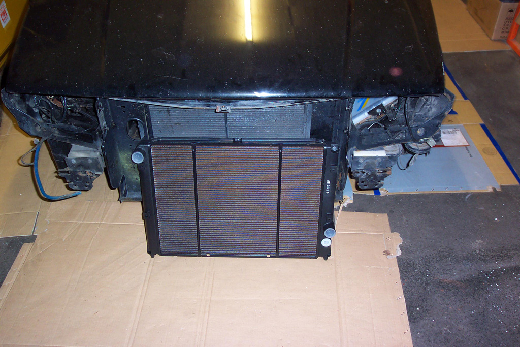

BeitragVerfasst am: Do 01 Dez 05 11:00:56    Titel:
hallo,
anbei mal ein bild von dem kühler.
 Dateigröße:  323.92 KB
 Angeschaut:  87162 mal
