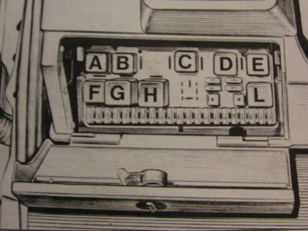

ARGiulia Gast
Verfasst am: Di 30 Okt 07 21:57:25 Titel: |
also intervall-relais ist im schaltkasten das H
...einen versuch ist es wert.
