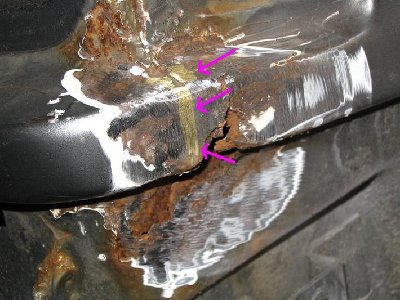

BeitragVerfasst am: So 16 Jul 06 23:51:30    Titel: gelötete Karosserie???
DAS entdeckt man, wenn am glänzenden Lack kratzt Confused
Ist es normal, Unfallschäden durch Hartlöten zu reparieren? Die Rostlöcher unter den Hechleuchten sind ganz klar die Folge deises Hechschadens.

BeitragVerfasst am: Di 18 Jul 06 06:17:39    Titel:
Das war früher schon mal normal als es noch keinen kit gab. Die alteingesessenen karosseriespengler machen das. Ob das jetzt genau so ausehen soll wie auf deinem bild ist aber fraglich Very Happy
BeitragVerfasst am: Di 18 Jul 06 10:25:58    Titel:
Letzendlich werden/ wurden alle Schweißstellen an Karosserieteilen die in Bewegung sind, hartgelötet. Der Aufwand und die Kosten sind zwar bedeutend höher als bei einer normalem Schweißnaht oder Punktschweißung, dafür ist eine Hartlotnaht bedeutend flexibler und "weicher" -> sie reißt nicht so schnell.
Davon ausgehend das der 75 schon einen Hecktreffer hatte, spricht die Reparatur für den Karosseriebauer. Auch wenn das hier an dieser Stelle eher unnötig ist.

BeitragVerfasst am: Fr 22 Sep 06 09:37:23    Titel:
Jetzt bin ich schlauer:
Man hat das früher so gemacht, wobei ich mir von einem Karosseriebauer hab sagen lassen, das "früher" bis mitte der 90er Jahre war.
Am Diesel habe ich die gleiche Lötnaht gefunden und dessen Heck ist unfallfrei. Ist also von Haus aus so.......
