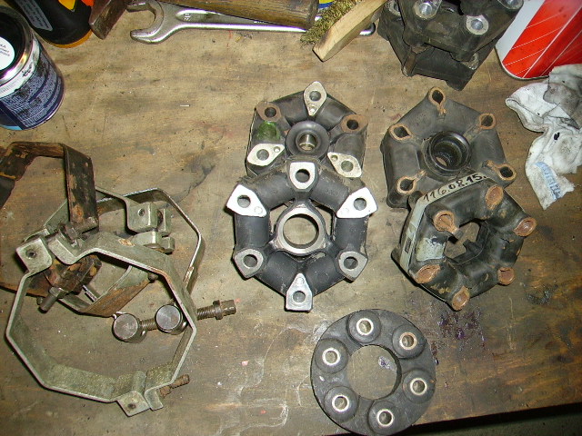

Ich weiß jeden Thread mit `Hilfe` zu beginnen ist nervig. In diesem Falle ist jedoch große Verzweiflung angesagt. Meine hintere HD-Scheibe muss gewechselt werden. Nun ist jedoch eine HD-Scheibe für eine Alfetta Bj `73 Limousine unmöglich aufzutreiben. Ein sachkundiger Mensch von Alfa-xxxx.de hat mir versichert, dass auch die HD- Scheibe der späteren Modelle ab Bj. `79 passen würden. Im Vertrauen habe ich sie bestellt, jedoch bekomme ich sie beim besten Willen nicht montiert.
Gibt es irgend einen Trick oder ist die Aussage der Kompatibilität des Alfamenschen völlig falsch und man sollte die Finger von lassen?! Sad
Für Rat wäre ich sehr dankbar! Pavoni

pavoni hat Folgendes geschrieben:
So ein Blödsinn. Ich tausche gerade alle drei Hardys. Ich habe noch 2 neue liegen, ich muß schauen welche von den drei. Kann ich Dir abtreten
Du sagst es. Sag ihm, er hat keine Ahnung und solll nicht Raten auf Kosten des Kunden. Die ersten Alfetten hatten völlig andere, weil
    nicht mit Muttern sondern mit Schrauben verschraubt
    Sprengspliten fixieren jede Hardy 3-6x an der Welle zusätzlich.
Auch das Mittellaeger ist anders. Anbei ein Foto. Links die für Deine, rechts die neueren, unten V6.
Ich werde frühestens am WE einen diesbezüglichen Bericht verfassen und dann nächste Woche im Werkstattbereich einstellen.
