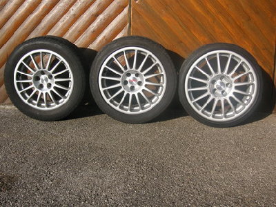

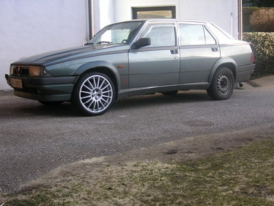

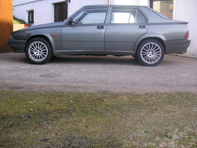

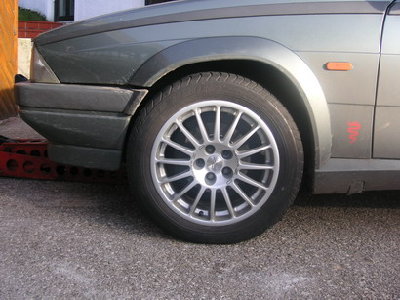

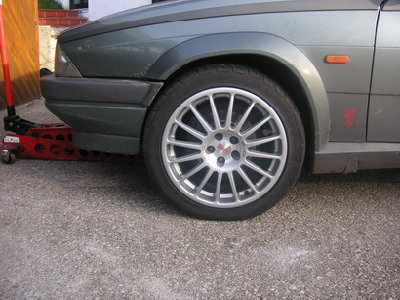

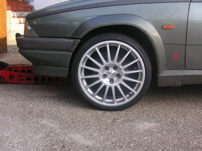

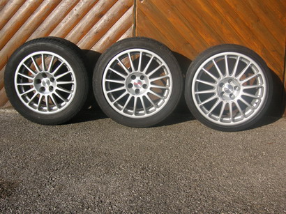

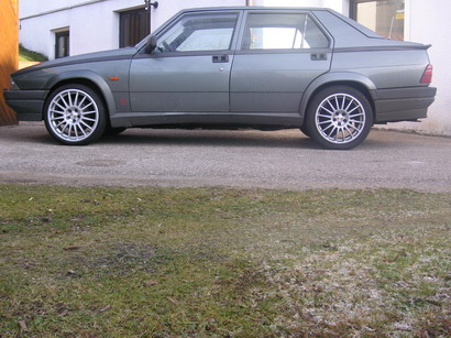

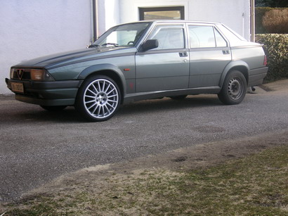

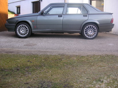

sooooo....... ich habe wie besprochen ein paar radwechselübungen gemacht, um zu sehen wie die verschiedenen dimensionen der OZ´s dem 75er stehen.
dabei ist zu sagen, daß der wagen keine tieferlegung hat (völlig original in punkto federn und drehstäbe),und daß eine rad/reifen-kombination immer für andere alfa´s montiert ist....... das ganze soll heißen, daß mit solch reifendimensionen auf dem 75er kein mensch freude haben kann, da einfach zu breit, oder der falsche querschnitt .......
aber fürs standfoto hats gereicht
montiert auf den 7,5Jx16 ist ein 225/50er-querschnitt noch von dem damaligen verkäufer mit schon schlechten reifen standreifen.
auf den 8Jx17 sind 225/45er aufgezogen für einen 156V6 SW von meinem bruder.auf den 8Jx18 sind 225/35er reifen drauf - hatte mein hr. gevater auf einer 916er GTV V6 gefahren, die aber mittlerweile verkauft ist.
aber back to topic.....
das erste foto zeigt die felgen, von links nach rechts beschrieben, in 16, 17 und 18".
weiters habe ich die felgen nacheinander an der vorderachse montiert, und auch abwechselnd miteinander auf einer fahrzeugseite verglichen.... aber bilder sagen ja mehr als tausend worte......
zusätzlich dazu hab ich die bilder ja beschrieben ....
also mehr als 16" sind dann für meinen geschmack schon zuviel - das ist mir dann etwas zu hochbeinig und für diese autos nicht mehr "zeitgemäß".
also ich bin ja gaaanz stark für die ronal A1 in 7J15 ..... die ich auch auf meinem sommer-75er montiert habe .....jedem halt das seine.
sehr geil würden ja vorne 18" und hinten die original 14" aussehn
....aber schaut selbst ...

Wow, hast Dir ja viel Arbeit gemacht...
Also ich persönlich finde die 17 Zöller am passendsten. Aber da darf wirklich jeder seine eigene Meinung haben.

Ui, "ein paar Radwechselübungen" und letztendlich jede Kombination einmal durchgetestet! Ich sage Dir vielen lieben Dank für Deine Mühen und die Geduld, alle Felgen einmal aufzustecken!! Der Vergleich ist ja wirklich aufschlussreich und bestätigt mich einmal mehr in der Entscheidung, nichts über 16 Zoll zu montieren. Das wirkt m.E. auf dem Auto zu übermächtig und hat irgendwie immer den Anschein, als rollten da vier gewaltige Felgen, an denen ein kleines Auto dranhängt!
Ich habe derzeit die originalen 14 Zoll Speedline Felgen drauf (gab es schon auf der Alfetta und dem 905er) und mir fällt dabei nicht so wirklich auf, dass die Felge derart weit versetzt im vorderen Radhaus sitzt, wie es bei Dir vor allem bei den großdimensionalen Felgen der Fall ist! Mit den 18-Zöllern wäre ja so gar kein fahren mehr möglich?! Oder täuscht das Foto?
Mit der Ronal A1 hast Du indes recht. Das ist auch bei mir eine Überlegung wert nur habe ich den Eindruck, die sei noh schwerer zu bekommen als die OZ!
Egal - bei mir wird's wohl die OZ in 16 Zoll. Wenn ich bis zum ~März hier nix Passendes bei ebay o.ä. gefunden habe, werde ich Dinger einfach neu kaufen. Haben dann wenigstens keine Kratzer!

also ein bißchen zur erklärung.....
zum einen ist meine stoßstange nur notdürftig nach einem kleinen ausritt wieder montiert worden (tja, kann mal passieren ), und ist daher leicht versetzt montiert -
zum anderen ist, wie ich ja schon geschrieben habe, eine falsche reifendim. für den 75er drauf. also die 16zöller mit einem 50er-querschnitt sind so nicht zu gebrauchen. selbiges gilt für die 17er mit 45er-querschnitt und den 18er mit dem 35er-querschnitt ...... kommt dann bei allen dreien so ca. auf den gleichen abrollumfang in verbindung mit der 225er lauffläche ist da nicht viel mit einschlag....
wie gesagt: falsche reifendim .... so nicht fahrbar .... aber rollbar
wenn du dir aber die bilder der beiden 3.0 75er ansiehst (dem von triest mit den 16er und dem schwarzen mit den 17er-felgen) wirst du sehen, daß auch mit dem richtigen querschnitt des reifens es relativ eng wird.
