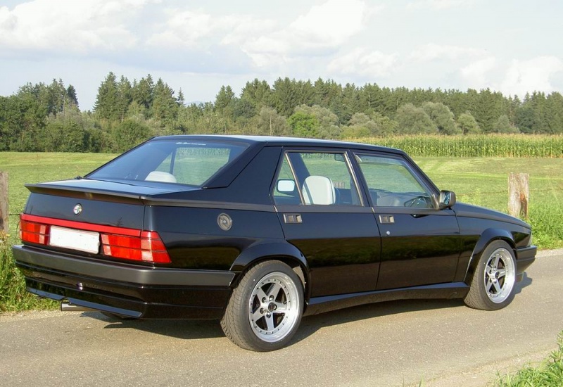

Habe gerade den 75er in Arbeit mit diversem Kleinzeugs. Ich hatte mal das Innenradkastenplastik entfernt gehabt und wollte es wieder einbauen. Da fiel mir auf, daß die vorderen Plastiken gröber bearbeitet waren. Gut, egal, ich baute die schönen aus meinem aktuellen Schlacht75er aus. Nach dem Hineinstecken passte es trotzdem nicht wie es sein sollte, siehe da, auch die Verbreiterungen waren unten weggeschnitten. Dachte mir, ist eh nimmer viel tiefer als Serie, also nehme ich sie mal runter. Ich wollte die Nieten aufbohren, siehe da es GAB KEINE. So zog ich mal an der einen Verbreiterung. Sie löste sich an ein paar Stellen, sonst weniger - sie war gesamtflächig massiv aufgeklebt worden...
Das Problem löste sich schnell, indem sie brach und daher runter musste. War sehr mühsam, und dann sah ich:
Auch der Kotflügel war unten abgeschnitten worden - und natürlich auch der Seitenschweller...
Am Foto kommt die Brutalität nicht so rüber, aber es ist wirklich heftig. Ich montierte also mühsam ein paar Haltewinkel und befestigte andere Radläufe und andere Innenplastiken. Auf Kotflügeltausch verzichte ich mal, man sieht es eh nicht. Aber irgendwann dann werden sie auch weichen...
Im Brief waren 225er mit den 8*16er Zender eingetragen...scheinbar war der Wagen auch tiefergelegt gewesen gröber...
Und warum die V6 vorne andere Befestigungsstoppel für das Plastikzeugs haben als die TS ist mir auch ein Rätsel
Typischer Fall von "in einer halben Stunde baue ich die Innenradplastiken ein" und wie schnell 2 Stunden vergehen...

Hi,
bei den Zender 8x16 ist das grundsätzlich die vorgeschriebene Vorgehensweise im Gutachten um die Freigängigkeit der Räder herzustellen.
- Kotflügeleinsätze ausschneiden
- Radläufe kürzen
- Plastikverbreiterungen abschneiden und voll aufkleben
- vorne müssen die Stehbleche reingedengelt werden, damit die Räder bei Volleinschlag nicht innen schleifen oder so ...
etc.
Bestandteil des Gutachtens ist eine Skizze wo genau eingemalt ist, was zu tun ist.
=> kaufe keinen 75er mit Zender 8x16
Ralph
