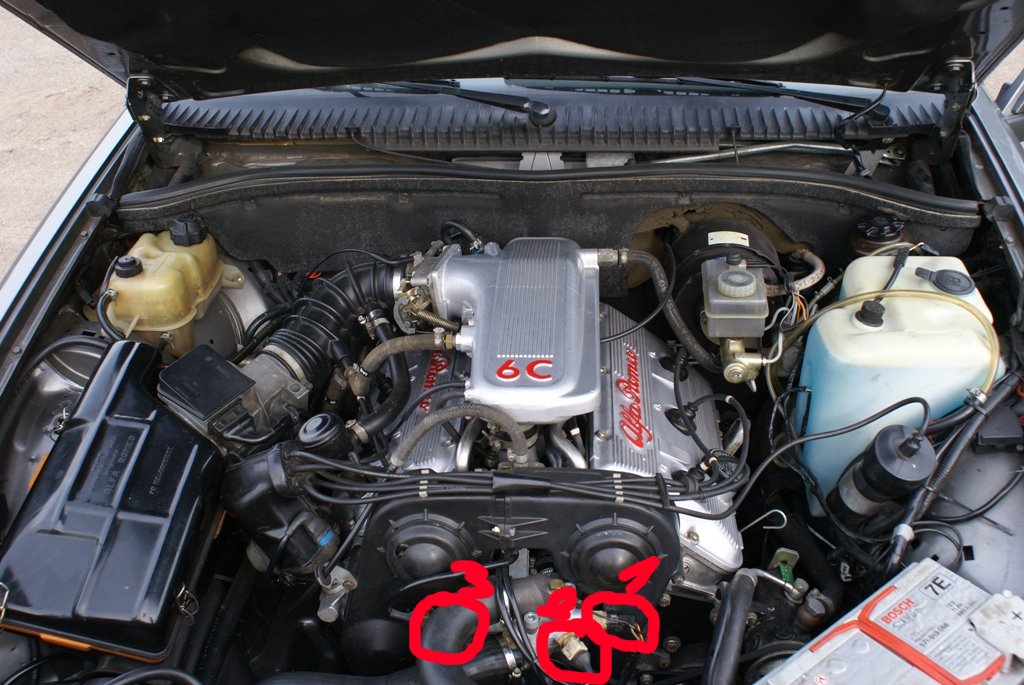

BeitragVerfasst am: Do 15 Mai 08 10:02:26    Titel:
moin,
so, dann führe ich mal diesen thread weiter.
mit dem kabelbaum bin ich fast fertig (habe einen vom 1,8er genommen)
bzgl. diesem weissen stecker auf seite 1 habe ich noch folgendes rausgefunden.
das braune und orangene kabel gingen in den innenraum und zum thermostat (siehe bild, dort nummer 1)
ich nehme mal schwer an, dass es sich hierbei um die temperaturanzeige im kombiinstrument handelt?
habe das thermostatgehäuse vom 164 verwendet, dort gibt es aber nur noch 2 geber (beide werden ja mit dem motorkabelbaum verbunden, richtig?) d.h. ich müsste also wieder das gehäuse vom 75 verwenden? oder anders gefragt, wo sitzt der geber beim 164, bzw. 75qv?
das ist die eine geschichte.
was ist aber mit der benzinpumpe? die 2 rosa kabel aus dem stecker (seite 1) sind einmal direkt am stecker gebrückt (mit dem roten kabel) und gingen dann zum doppelrelais von der jetronic. dieses relais hab ich ja aber nun nicht mehr.
wo ist denn normalerweise die verbindung von motronic und benzinpumpe? die beiden kabelbäume müssen doch irgendwo verbunden werden?
da steig ich noch nicht so ganz durch.
danke und gruß
was ist was?
 Dateigröße:  182.41 KB
 Angeschaut:  1520 mal
BeitragVerfasst am: Do 15 Mai 08 10:19:11    Titel:
moin,
hab grad gesehen, dass ich wohl etwas falsch verkabelt hab. ich glaube die 2 kabel (blau/rot) die ich auf den einen geber im thermostatgehäuse gesteckt hab, gehören zu dem benzindampfventil.
dann ist das orangene und braune kabel klar, die gehen dort rauf.
bleibt nur noch die andere sache.
BeitragVerfasst am: Fr 16 Mai 08 12:02:55    Titel:
wenn ich da nun richtig durchgestiegen bin, dann muss ich das rosa/weisse mit der benzinpumpe+ und das rosa kabel auf geschaltetes plus legen.
hab ich meine fragen also selber beantworten können.
