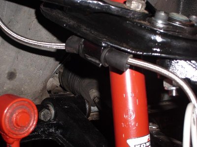

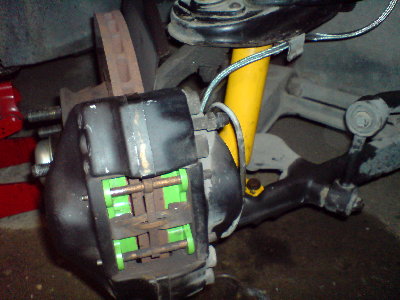

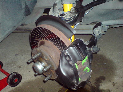

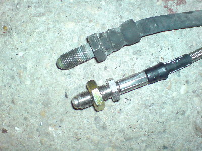

BeitragVerfasst am: Do 12 Jul 07 18:03:23    Titel:

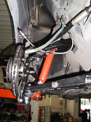

Also ! ich kann nur eines sagen ich habe heute mal vorne beim turbo auf einer seite die goodrich-stahlflex verbaut ! und passt alles wunderbar !
hinten kann ich noch nix sagen aber vorne passts.

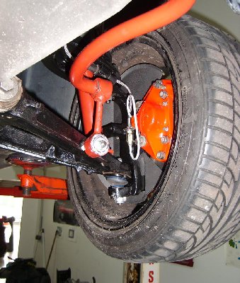

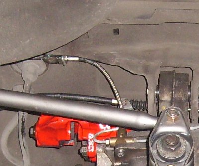

BeitragVerfasst am: Do 12 Jul 07 23:24:21    Titel:
Hier auch von mir noch einmal ein paar Bilder dazu. Alles "V6-Leitungen" von Sandtler, montiert in der Vierzylinder-Turbo-Transe.

BeitragVerfasst am: Fr 13 Jul 07 11:40:47    Titel:
Also, vorher überlegen -> "alle Vierzylinder"? Damit können unmöglich auch TS und Turbo gemeint sein, da diese ja die gleiche Bremsanlage haben wie der V6. Soweit OK?
.........soweit ok, logisch und jetzt auch für mich nachvollziehbar.
Mich hat ins Schleudern gebracht, das in der Tüte mit den Schläuchen, die ich mir besorgt habe zwar Gutachten und Aufkleber "Alfa75 V6" drin war, die darin enthaltenen Schläuche aber wohl irgend was ganz anderes. Wíe erwähnt völlig andere Anschlüsse. Confused
Und das obwohl zumindest die Vorderachse hätte passen müssen!!!
Ich wollte mir nur ersparen 50km oneway zu fahren um das ganze mit den verbauten "live" zu vergleichen.
Jetzt hab ich den falschen Kram umgetauscht und das richtige bestellt - ist bei Sandtler sogar lagernd Wink
