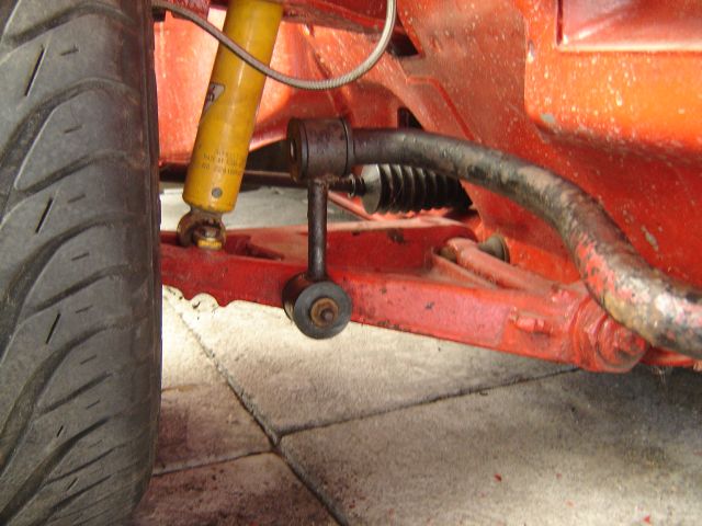

superfly tnt Gast
Verfasst am: Di 08 Dez 09 22:52:02 Titel: |
die konnen nicht herausfallen weil die achsen im90 grad winkel sind.
meine sind so hart das ich den stabi demontieren muss um die koppelstange runter zu kriegen,
