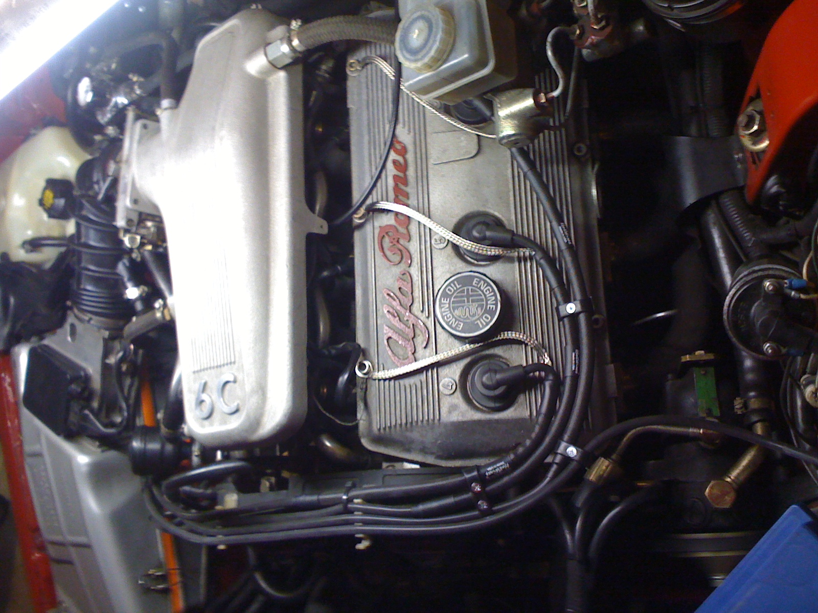

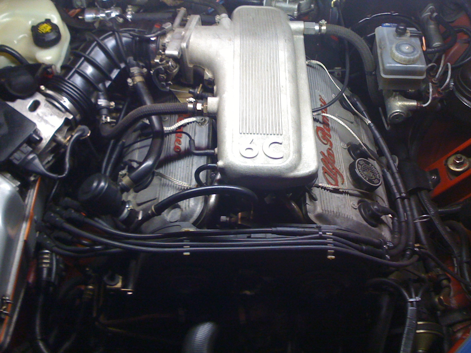

habe mir ein satz neue zündkabel zugelegt und muß sagen das sie super sind der motor hängt viel besser am gas

BeitragVerfasst am: Mo 04 Okt 10 09:30:58    Titel:
und was kostet der satz?
sz996
BeitragVerfasst am: Mo 04 Okt 10 14:18:26    Titel: Zündkabel
Der Satz kostet in BRD 320€ in Amerika kostet 190€ mit versand lieferzeit ca 3 wochen geht ohne proplem

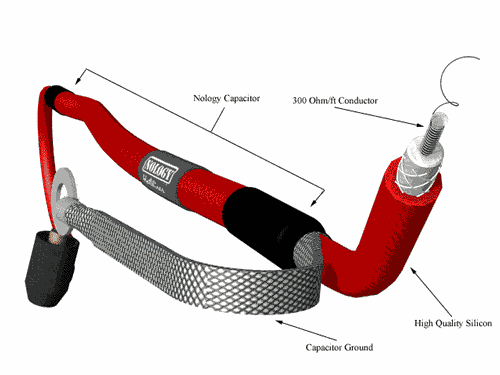

was soll die Erdung bitte bewirken?
Wenn das als Schirmung gedacht sein sollte, würde so ein Nebensprechen sprich Durchschlagen auf ein anderes Kabel verhindert. Aber dafür sind die Standard Kabel doch ausreichend isoliert.
Die Zündspannung und damit der Funke ändert sich ja deswegen nicht.
=> Leistungssteigerung nicht nachvollziehbar.

Ich wäre mit solchen pauschalen Aussagen sehr vorsichtig.
Es stimmt zwar, dass im Zubehörhandel viel Mist angeboten wird, aber...
Wenn ich mir die Abbildung und den Aufbau des Kabels so ansehe, ist das der Masseanschluss des RC-Gliedes. Jedenfalls kann der Aufbau des Kabels zumindest theoretisch schon einen Einfluß auf den zeitlichen Verlauf der Spannung an der Kerze und damit den Zündfunken haben.
Ob und wie sich das nun im Fahrbetrieb auswirkt, muss man ausprobieren, am objektivsten wäre wie schon zuvor erwähnt die Messung auf einem Leistungsprüfstand.

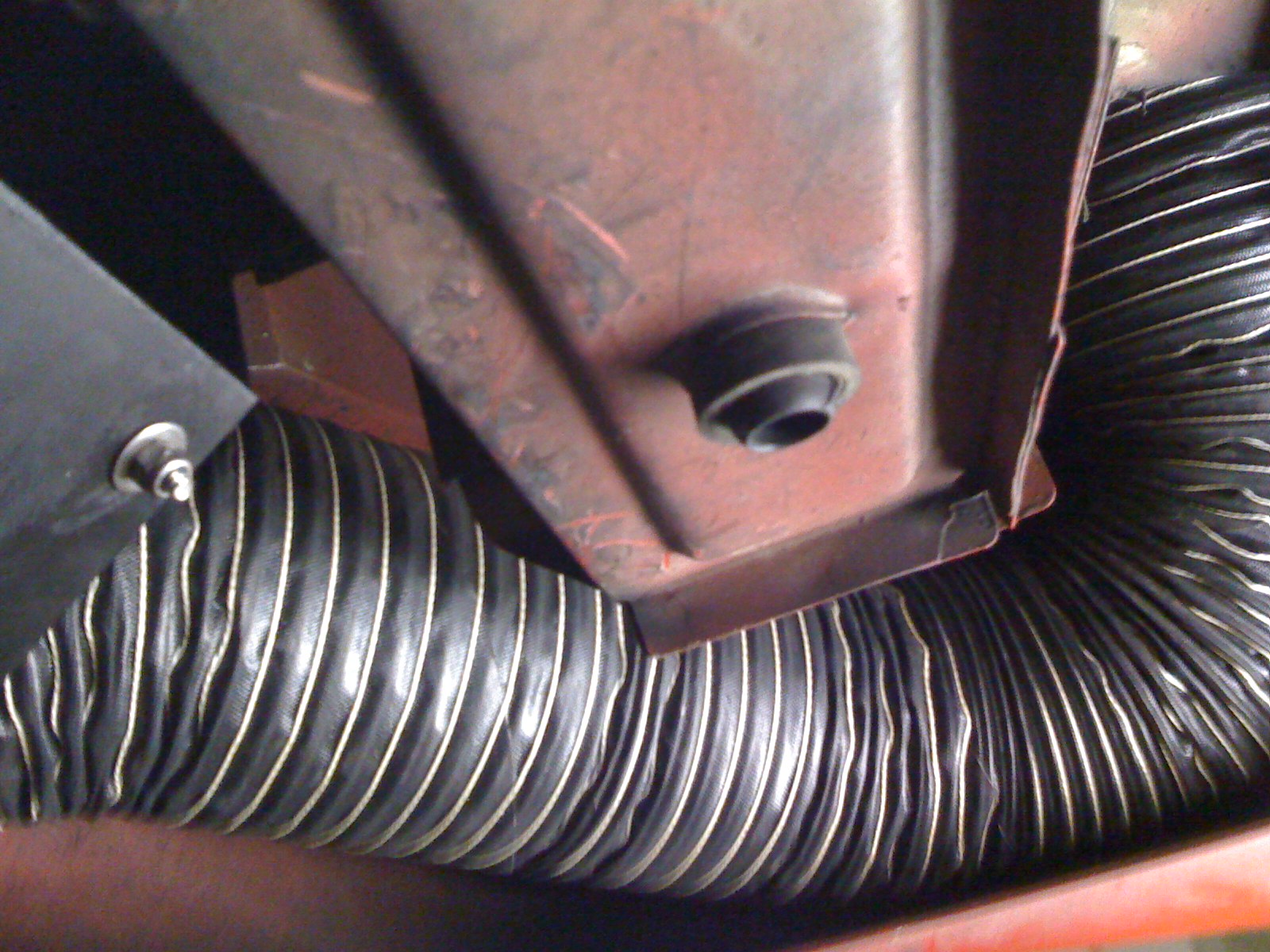

BeitragVerfasst am: Mi 06 Okt 10 18:56:35    Titel: luftfilter
hallo würde nie einbau weil der luftfilter kn 57 nur warme luft anzieht er braucht
nur kalte luft dann ist es viel besser für den motor im luftfilterkasten ist ein
felxrohr 100mm wo er von vorne direkt luft bekommt
