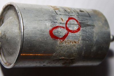

Servus Miteiander!
Entwarnung auf ganzer Front!
Als Übeltäter hat sich der Kraftstofffilter erwiesen.
Unter der Befestigungsschelle mit dem Gummi total korodiert.
Ich habe gar nicht gewusst, daß aus so kleinen Löchlein so viel
Sprit austreten kann..............!
Waren auf 50 km BAB immerhin 40ltr...
MfG
Ulrich75

Hallo Ulrich,
E10 soll ja sehr aggressiv gegen Alu sein. Vielleicht hat es die den Löchlein den letzten Rest gegeben.
Manfred

Guten Abend Manfred!
Ich dachte auch zuerst daß das Korosionsproblem vielleicht mit dem E10
Kraftstoff zu tun hat.
Aber ich denke mal es liegt einfach an zwei "Winternutzungsperioden",
die dem Filter so zugesetzt haben, daß er undicht wurde.

Hallo Ulrich,
ich weiß nicht, ob es Kontaktkorrosion an der Schelle gibt. Ich hab´ ihn zwar auch erst letztes Jahr getauscht, aber ich bin mir nicht mehr sicher, ob da nicht eine dünne Gummiunterlage unter der Schelle war.
Ansonsten sollte das Teil länger als zwei Winter halten. Ich hab´ meinen alten 75 TS jahrelang im Alltag und entsprechend auch im Winter gefahren und ich glaube, da ist noch der erste Filter drin.
Bin jedenfalls gespannt, was bei deinem Versuch rauskommt.
Manfred
