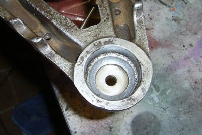

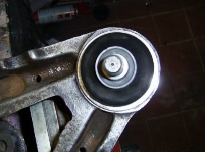

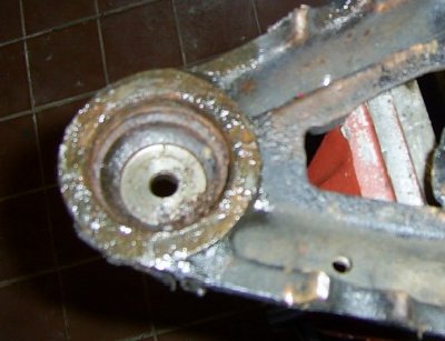

naja, 1 1/2 Stück Meisel hats schon an der Verschleissliste zu notieren gegeben, aber Dank Chris gings genauso wie beschrieben, leicht wars nicht aber was ist heutzutage schon leicht.....die Lagerpfanne war arg mit Rost zugesetzt....
