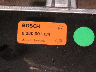

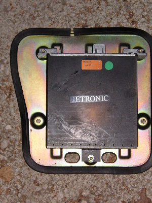

n´ abend !
hat jemand von euch die möglichkeit anhand der seriennummer des steuergerätes rückschlüsse auf die type des 75´ers zu machen
habe mir vor nicht allzu langer zeit einen 3l 75´er in komplett geschlachtetem zustand eingetreten.
anhand der stoßstangen, innenausstattung..... etc. eindeutig ein 3 liter - aber welcher genau ?
laut aussage des vorbesitzers ein 3,0 QV - stimmt das .....
jetzt eben mein versuch über das steuergerät das ganze aufzuklären....
vielen dank einstweilen

Hallo!
Jetronic deutet auf den normalen 3l hin. Der QV hatte eine Motronic.

Hi,
Jetronic deutet in der Tat auf America oder 2,5 Liter hin.
- Der Bosch ET-Katalog kennt diese Steuergerätenummer erst gar nicht.
- Habe noch eine Steuergeräteliste hier liegen, dort ist die Nummer gelistet, allerdings als einzige Steuergerätenummer steht kein Fahrzeugtyp dabei, sondern nur Alfa 3 Liter 1982-1987, ebenso bei der Steuergerätenummer mit der 133 am Ende. Bei allen anderen Nummern stehen Fahrzeugtypen dabei.
Allerdings steht da die ET-Nummer lt. Fahrzeughersteller dabei - in diesem Fall die 605349600
Vielleicht hat ja jemand den Alfa ET Katalog griffbereit und kann mal eben nachsehen, ich habs momentan nicht installiert sonst hätte ich nachgesehen.
Maik

Wie schon von den anderen geschrieben, Jetronic = America. Wenn es wirklich ein QV gewesen sein sollte, dann wäre das Steuergerät eine Motronic ML4.1
Weiter ist die Boschnummer - wie Maik schon festgestellt hat - bei Bosch nicht gelistet. Was aber nicht viel aussagen muß - sind dort auch viele viele andere Nummern nicht gelistet.
Die von Maik angegebene Alfa-Teilenummer ist nicht existent.

Verfasst am: Mo 23 Jan 06 15:50:34 Titel: |
Moin Moin,
so, hab gerade nochmal in einer anderen Liste nachgeschaut, die ich hier noch liegen habe, dort finde ich die auf dem Foto ersichtliche Nummer nicht.
Allerdings ist dort das Steuergerät mit der Endnummer 133 gelistet, was lt. der Liste die ich gestern benutzt habe mit der hier gefragten 134 gleichwertig sein dürfte oder zumindest ähnlich.
Dabei handelt es sich um ein Steuergerät Alfa 75 3.0 1987-1992 (das wußten wir bisher auch schon) ohne Kat mit dem Alfa ET Code 605348390, der aber auch nicht bei Alfa gelistet ist.
Hat jetzt wahrscheinlich keinen weiter gebracht, ich wollts nur erwähnt haben
