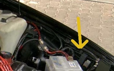

welche Funktion hat das Bosch Zeitrelais TwinSpark an der Motorstehwand links vorne unmittelbar vor dem Scheinwerfer ??
Gesteckt inmitten 2 Arbeitsrelais.

zur verdeutlichung foto

Servus Matt,
der GTV6 hat auch so ein Relais das ist für die ansteuerung der Wasserpumpe für die Scheinwerferreinigung. Könnte beim TS auch so sein?!
BeitragVerfasst am: Sa 19 Nov 11 19:25:06    Titel:
Ist so!
Sollte meines Wissens richtigerweise so funktionieren, dass es ein paar Sekunden vorne mitspritzt, wenn man bei eingeschaltetem Licht die Seibenwaschanlage betätigt.

Alles klar ! Danke euch.
