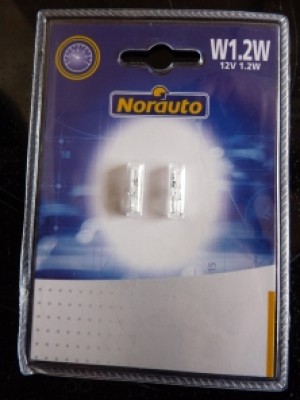

kann mir jemand sagen, wie die Lampenbezeichnung der kleinen Signallampen in den Schaltern lautet ?
Sind das evttl. W2W Glühlampen ?
Micha
BeitragVerfasst am: Fr 25 Nov 11 11:22:07    Titel:
nein, die heißen W1.2W.

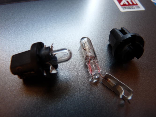

Ich hab aber schon öfter so Schalter zerlegt, bei denen das Innenleben ziemlich verschmort war. Das könnte evtl. auf solche Birnen zurückzuführen sein...
Ich hab die Tage übrigens auch mal nach diesen anderen Birnchen für die Beleuchtung der Uhr (und für die Aschenbecherbeleuchtung neuerer Borg- Alfacontrol)geschaut, das müsste die Osram- Nr. 2721MF sein (1,2 Watt, für 2mm- Leiterplatten)
Da sind im Prinzip die gleichen Birnchen drin, die kann man aber nicht einfach so wechseln, die Drähte sind da an die Kontakte drangelötet
