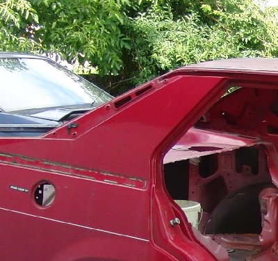

BeitragVerfasst am: Mo 21 Feb 11 18:31:42    Titel:
Ja, die Dinger sind aus dünnem Alublech. Leicht zu verbeulen.
Anbei ein Bild wie es drunter ausschaut.

BeitragVerfasst am: Mo 21 Feb 11 19:26:37    Titel: Re: Verkleidungen C-Säule außen demontieren
Hallo!
Kann mir jemand sagen,wie die Verkleidung außen an der C-Säule,rechts und links neben der Heckscheibe, entfernt wird?Kann vom Innenraum aus keine Verschraubungen erkennen.
Gruß Philipp
Hallo Philipp,
versuche , die Klebepunkte von unten mit einem scharfen Messer zu durchtrennen. Die Blenden lassen sich sowet bewegen, dass DU da ran kommst. Dann kannst Du sie aus den Plastikführungen rausziehen.
Die "Regenrinnen" sind unter den Einstiegsdichtungen mit Alunieten befestigt,
vorne an der A- Säule sind ( wenn ich mich nicht irre ) auch 1-2 Klebpunkte. Das Zeugs ist aus Alu, also schön sanft ziehen...
Gruß Matthias
