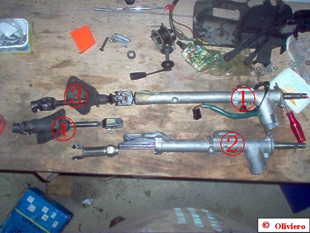

Verfasst am: So 05 Feb 06 15:04:04 Titel: |
wellenkonsument hat Folgendes geschrieben: |
Ich habe an der Lenksäule auch nichts entdeckt, wo sie sich auseinander ziehen lassen könnte.
Hat jemand einen Tip? |
Da ist ein Bild der Lenksäule. Die untere ist die eines Alfa 90/75. Oben im Vergleich die einer Alfetta. Unter der Nummer 4 siehst Du das Gleitstück, daneben das Schiebestück. Das Ganze ist an einem Langloch befestigt, so kann man sich in diesem Bereich bewegen.

Verfasst am: Mo 06 Feb 06 09:18:39 Titel: |
Die abgebildete Lenksäule entstammt einem 1985er Alfa 90 2,0i. Ich hatte das Lenkrad ja dann nach Einbau nur einmal verstellt bis es gepasst hat und dann nimmer angerührt.
Meiner Erinnerung nach blockiert die Festellschraube eben nicht nur li/re sondern auch vo/hi. Man sieht ja am Fot deutlich den Unterschied, und welchen anderen Sinn soll das Schiebestück haben?
Alfa 75 und Alfa 90 werde da ja wohl ident sein, oder? Der 90er war zwar eher Luxus undder 75er eher Sport, aber das wird schon gleich sein?
