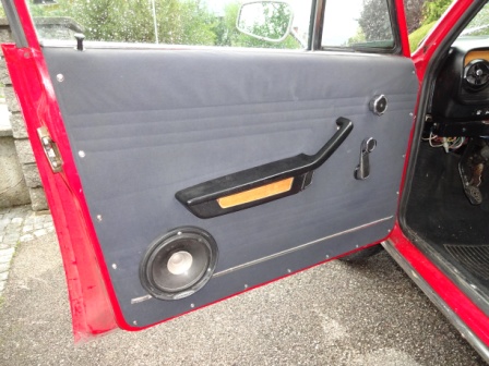

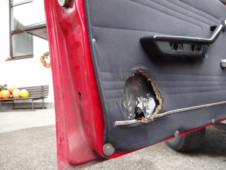

Hab mich heute mal den vorderen Türverkleidungen meiner Alfetta gewidmet. Diese waren ja hinter dem Velourbezug im unteren Bereich nur mehr fragmentös vorhanden Sad Nachdem das mein erster Beitrag ist, werde ich versuchen das mit den Fotos und der Beschreibung in Zusammenhang zu bringen - wenns nicht ganz so gut wird, bitte ich um Nachsicht Wink auch soll das ja keine Restauration werden sondern nur eine Erhaltungsmassnahme Very Happy
so sah es vorher aus...

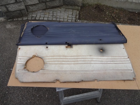

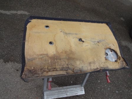

fragmentöse Rückseite der Verkleidung
 Dateigröße:  107.19 KB
 Angeschaut:  1389 mal
den Velourstoff hab ich vorsichtig von den Resten der Pappe abgelöst.

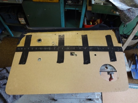

um den oberen formgebenden Teil der Verkleidung zu erhalten hab ich die Pappe oberhalb des Türgriffs abgeschnitten, und das neu angefertigte Unterteil mit Tape und Tackerklammern verbunden.

....hinter dem Velourstoff hab ich noch neues Vlies mit Sprühkleber angebracht, und anschließend mit demselben den Velourstoff angeklebt. Zwischen den Originalbefestigungsschrauben hab ich noch Zusätzliche angebracht - zwar nicht mehr ganz original, aber
